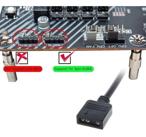

Encaixe para RGB/ARGB:

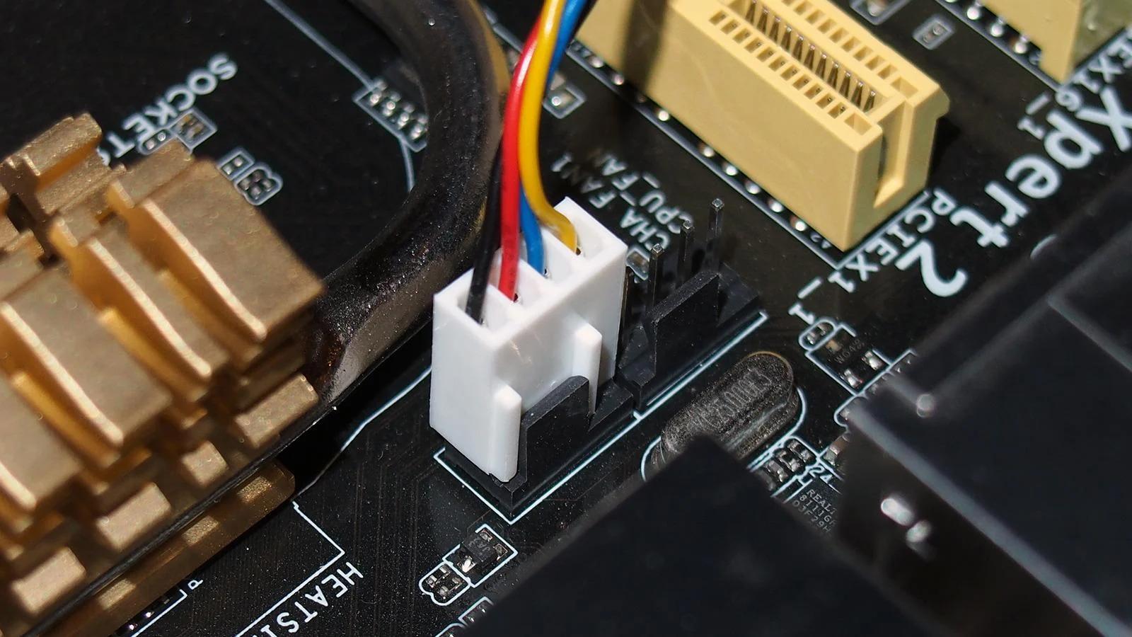

O segundo a CHA-FAN (está com um branco conectado) que é um encaixe diferente:
Até onde sei é isso. Se estiver errado, corrijam por favor.
