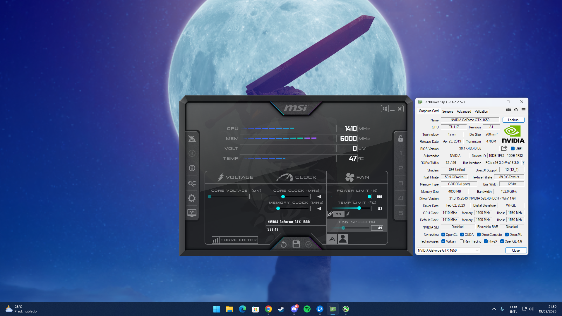

fala galera queria entender um pouco mais do clock e memória da minha placa e informações no afterburner
1: porque o clock esta fixo? (antes não era assim)
2: porque na parte da memória ta batendo 6000mhz se o bust é de 1590?
8 minutos atrás, Math.Pi disse:
@Marcelo Maia Memória efetiva é 4x a memória real. Sobre o clock, monitore dentro do jogo. Basta acessar a aba sensors do GPU-Z.
Deixe o afterburner fechado. Use somente o GPU-Z.
no caso da memória isso seria um bug mesmo do msi?
@Marcelo Maia Se não estiver mudando, estiver fixo, pode ser um bug. Mas como eu disse antes, a memória efetiva é 4x a memória real, ou seja, 1500x4 = 6000.
De toda maneira, o MSI Afterburner pode estar sendo abandonado pelo desenvolvedor. Então não se baseie só nas informações dele.
Só pra complementar: a GDDR6 envia 4 sinais por clock, diferente da GDDR5 que usava 2 sinais. Por isso, se multiplica o clock real por 4 pra achar o clock efetivo.

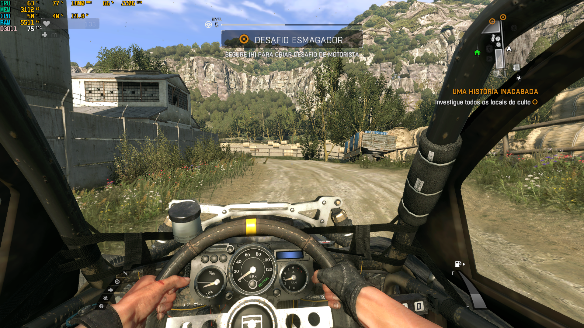

@Math.Pi temp não passa de 70. ta tranquilo?
5 minutos atrás, Math.Pi disse:
@Marcelo Maia Realmente passa um pouquinho. Mas as temps estão boas. Se o jogo está estável, então nada a temer.
a temp muda muito durante o jogo assim como o clock uma hora ta 70 mas a frente da 60, 50. depende da região (no caso do jogo dying light). o unico jogo que a temp passa de 70 é the evil whitin 2 fica entre 70 a 75
