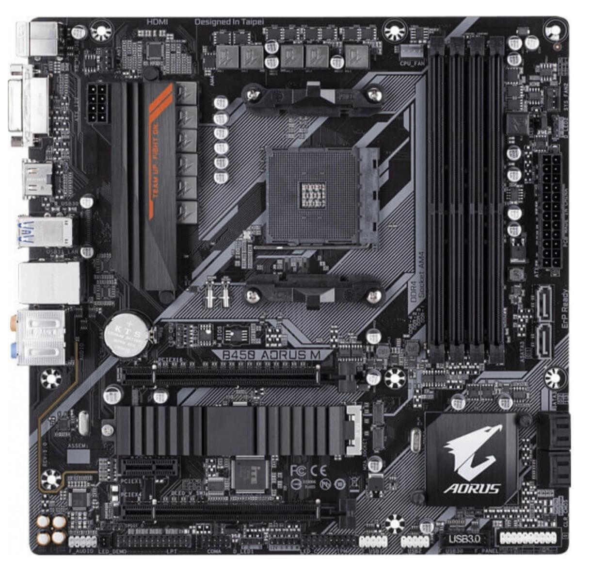

Essa tabela deve estar errada, basta olhar na foto da placa para ver as fases, são 11 no total.
Geralmente 2 ou 3 fases são para a iGPU e o resto é para o Vcore. Nesta placa o dissipador do VRM esta cobrindo os mosfets de 6 fases(as principais) e as outras 5 fases não possui dissipador.
Na placa B550m DS3H realmente são 8 fases, é só contar na foto da placa.
É uma boa placa também e possui um chipset mais moderno, por 80 reais a mais é uma opção interessante.

Na foto da placa-mãe o dissipador do VRM fica sobre os mosfets, então a gente tem que se basear na quantidade de indutores("chokes") para contar as fases. Nesse review ele retirou o dissipador e foi possível contar os mosfets, são 3 por fase sendo 1 mosfet de alta e 2 de baixa. Curiosamente essa placa possui 2 indutores por fase no Vcore e o mais comum é ter apenas 1 indutor por fase, não sei porque a Gigabyte "exagerou" na quantidade de indutores. rsrs
Mas resumindo, essa placa-mãe realmente possui 4 fases para o Vcore e 3 fases para a iGPU. Cada fase do Vcore possui 1 mosfet de alta, 2 mosfet de baixa, e 2 indutores. No iGPU cada fase possui 1 mosfet de alta, 1 mosfet de baixa, e 1 indutor...
