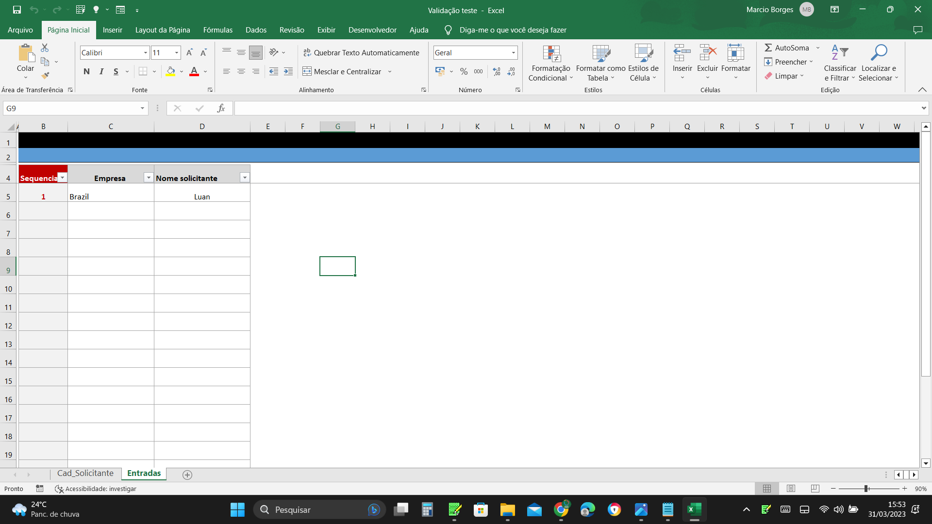

Segue print da minha duvida, eu tenho um cadastro com duas colunas, EMPRESA e SOLICITANTE. Eu queria que ao digitar a empresa BRAZIL, mostrasse apenas o nome dos solicitantes dessa empresa e não todos.

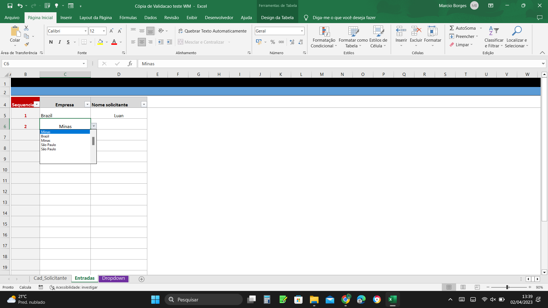

@Wendell Menezes Boa tarde!!
Desculpe a demora e obrigador por me ajudar!!

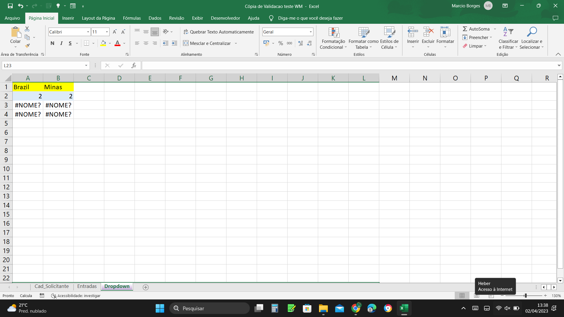

Se voce só Brasil e Minas daria certo, mas se cadastro mais uma empresa da erro.
E teria como na lista de empresas ele não repetir os nome, como mostra no priint?

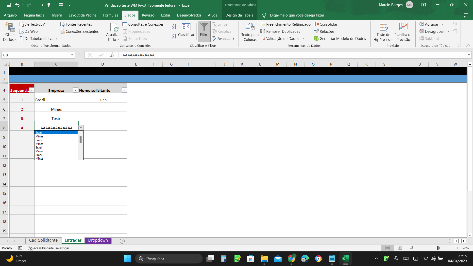

@Wendell Menezes Mais um vez obrigado pela ajuda!!
Infelizmente não esta dando certo em ambos os casos, ainda permanece duplicado os valores da primeira lista e ao adicionar nova empresa da erro na Plan Dropdow.

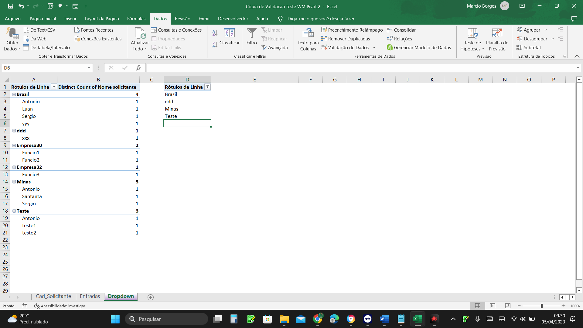

@Revolucao Boa noite,
Como na sua tabela "Tab_Free8" haviam linhas vazias eu filtrei elas na segunda tabela dinâmica para que a opção (vazio) não aparecesse como uma empresa válida:
O problema é que ao cadastrar novas empresas e atualizar a tabela dinâmica o Excel também as mantém excluídas do filtro:

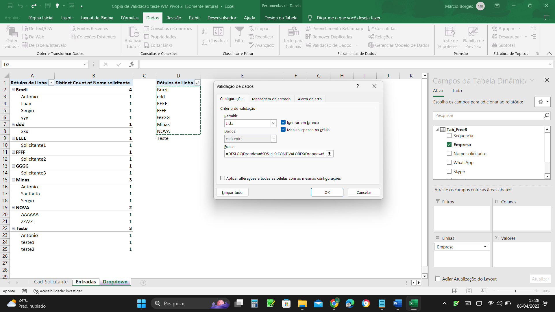

Veja se essa alternativa te atende:
Cópia de Validacao teste WM Pivot 2.zip
Mas é que você precisa decidir se a sua tabela de cadastros terá linhas em branco ou não. Na versão inicial tinha, por isso o DESLOC subtrai 2 linhas para contar o tamanho do dropdown (para excluír o cabeçalho "Rótulos de Linha" e o valor (vazio), que fica por último). Como agora você preencheu todas as linhas e não há mais nenhuma vazia, o último valor virou teste.
Resumindo, você pode trocar o "-2" para "-1" para voltar a pegar a últinha linha, mesmo que o valor dela possa ser (vazio).
=OFFSET(Dropdown!$D$1;1;0;COUNTA(Dropdown!$D:$D)-2)
