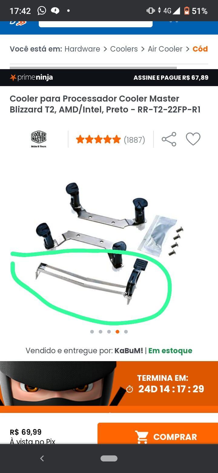

Eu utilizo o Air cooler blizzard t2 da cooler master em uma placa-mãe LGA 1155, agora estou mudando pra AMD am4 e preciso dessa presilha para realizar a instalação no socket
Daí queria saber se alguém sabe onde eu possa conseguir ou talvez algum jeito de instalar sem ela, pois perdi a caixa do cooler que estava com ela dentro
Segue foto em anexo
Essa trava que perdeu não vai achar como acessório, entre em contato com a Cooler Master para ver se fornecem.
Mas esse Blizzard T2 é um air cooler simples, dois heatpipes, fan de 92 mm.
Se for usar por exemplo num Ryzen 5500, 5600 o CPU vai ficar quente. Coloque a venda e compre um DeepCool Gammaxx 400 V2, AG400...
Iria usar em um Ryzen 5 5600g mas que estranho sabia que o cooler não era tudo isso mas achei que ele era pelo menos razoável, pois quando instalei no meu i7 2600k que não saía dos 90 graus, passou a ficar no máximo 55 graus
