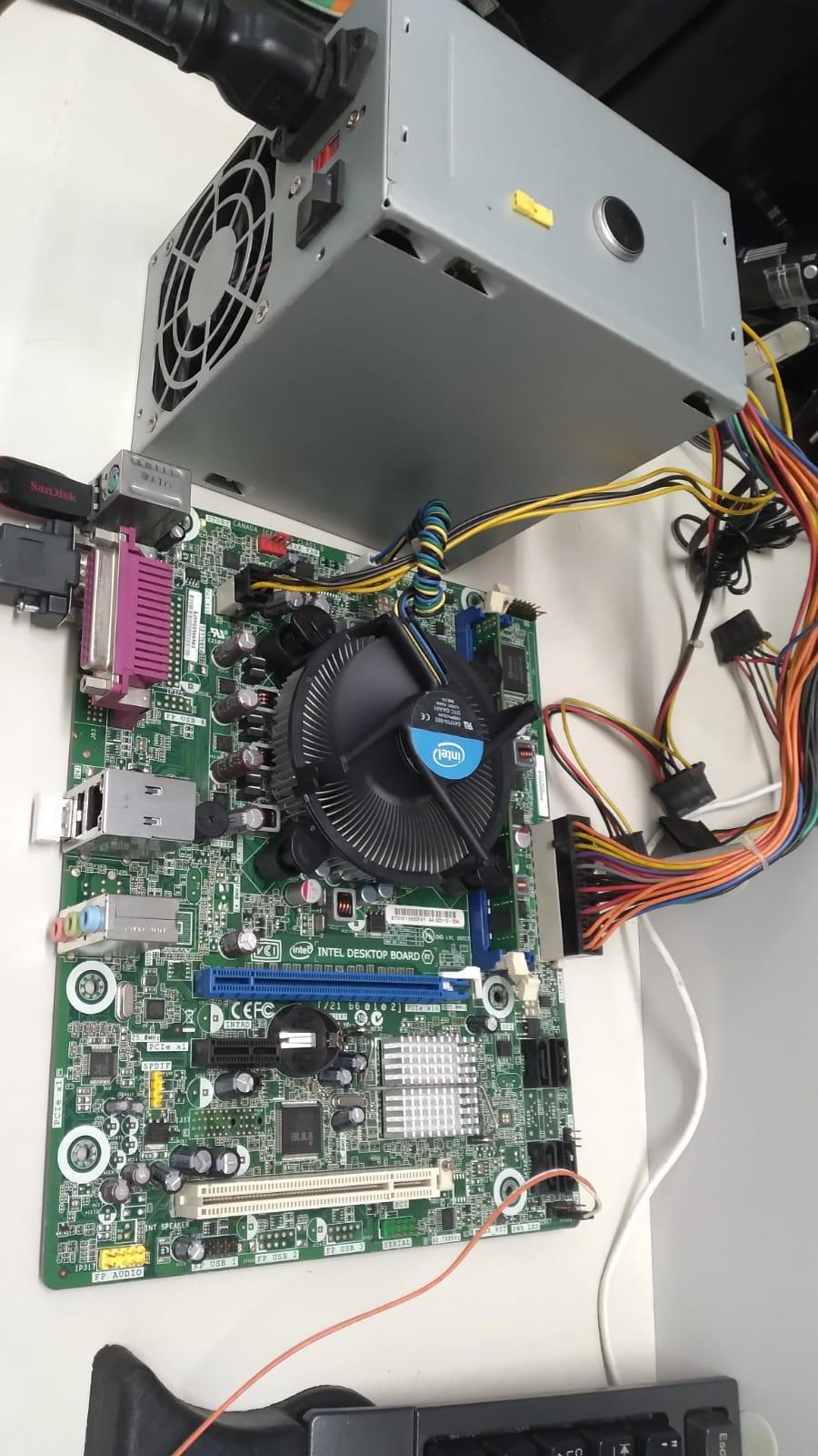

Eu estou com uma placa-mãe Intel Desktop Board DH61WW e eu efetuei a atualização do BIOS para a versão BE0099 e eu estou tentando atualizar para BE0120. Para efetuar essa atualização eu preciso desligar o equipamento, remover o jumper da BIOS  e conectar o pendrive com o arquivo BE0120, entretanto ao ligar a minha placa ela não começa atualizar e fica toda preta. Eu vi vários vídeos no youtube e de todos começa atualizar e a minha não sai da tela preta. Tem alguma opção dentro da BIOS para habilitar ou desabilitar para a placa iniciar no modo recovery? (vou deixar o link do youtube com o procedimento que eu estava seguindo).

Eu efetuei esse procedimento exatamente como você falou, porém quando eu ligo era para a placa  entrar no modo "Recovery", e começar a atualizar a BIOS. Porém a tela fica toda preta e não atualiza. Eu to achando que tem alguma configuração impedindo ela de fazer "Recovery".

Cara que coisa de doido , eu tenho 3 placas dessa as outras duas atualizaram normal e essa fica na tela preta e não inicia o "recovery". Fiz o teste aqui com 3 arquivos diferentes e outros dois pendrives, só fica a placa ligada e tela preta.
Eu to pensando se é alguma coisa que tem que habilitar dentro do BIOS ou se meu processador impedindo.

Gravei um vídeo e vou postar aqui e no youtube também , pra ver se consigo uma solução pro meu problema. link do vídeo
