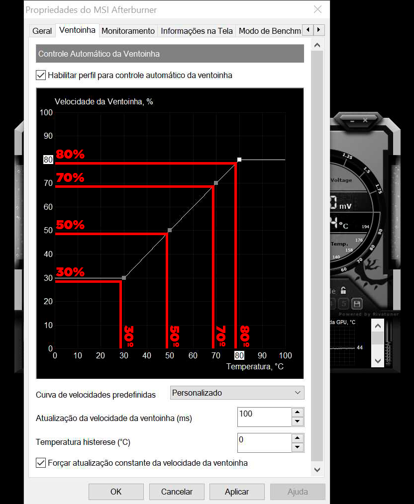

@tuta123 só complemente o que já foi dito.. uma solução paliativa até você conseguir um outro gabinete e/ou ter tempo para organizar o seu gabinete internamente para um bom airflow, você pode fazer é baixar o msi afterburner.
após instalar, abra o, vai em configuração:
vai na aba ventoinha e marque a opção: habilitar controle da ventoinha (ou algo assim. pra mim não pois não tenho placa de vídeo 😢). achei esse perfil na internet, que aparentemente é ok e veja com a placa irá se comportar (ao aumentar o rotação da ventoinhas da sua placa de vídeo, automáticamente irá aumentar o ruído sonoro que as próprias ventoinha produzem. mas geralmente, a maioria das pessoas nem percebe o ruído).

OBS: esse controle da fans só irá funcionar se o afterburner estiver aberto (pode ficar minimizado que não tem problema).
se você quiser, pode deixar que o mesmo inicie automaticamente junto com o sistema operacional e já minimizado para você. basta fazer esses ajustes na aba geral das configurações.
OBS2: essa é uma solução palitativa. recomendo avaliar o airflow(fluxo de ar) do seu gabinete. pois essa solução apenas soluciona a alta temperatura na placa de vídeo, mas outros componentes, como memórias, SSD, HD, placa-mãe podem está sofrendo do mesmo problema. e caso essa galera esteja na mesma situação, só um bom fluxo de ar pra resolver a situação como um todo.
