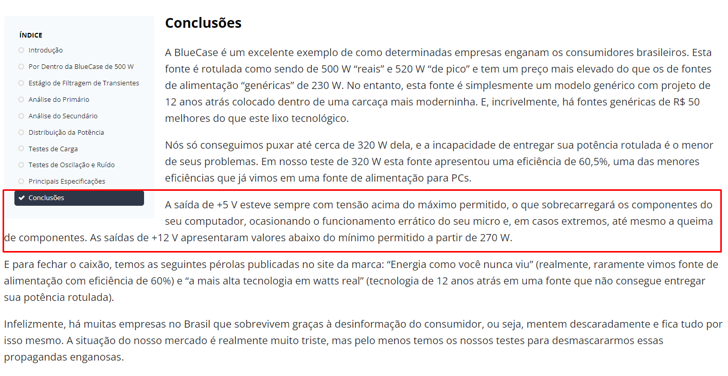

@Mortizkk Rapaz, não sei se é exatamente a mesma fonte, mas teve uma fonte de Bluecase de 500W que foi testada pelo Gabriel Torres aqui do Clube do Hardware em 2012, e as conclusões dele não foram nada boas:
Mesmo que seja um modelo diferente, já dá pra ter uma ideia de que a Bluecase já colocou uns produtos bem duvidosos no mercado.
Vou te mandar o link do artigo completo, pra você poder ver todas as informações e as fotos da fonte pra ver se é a mesma:
