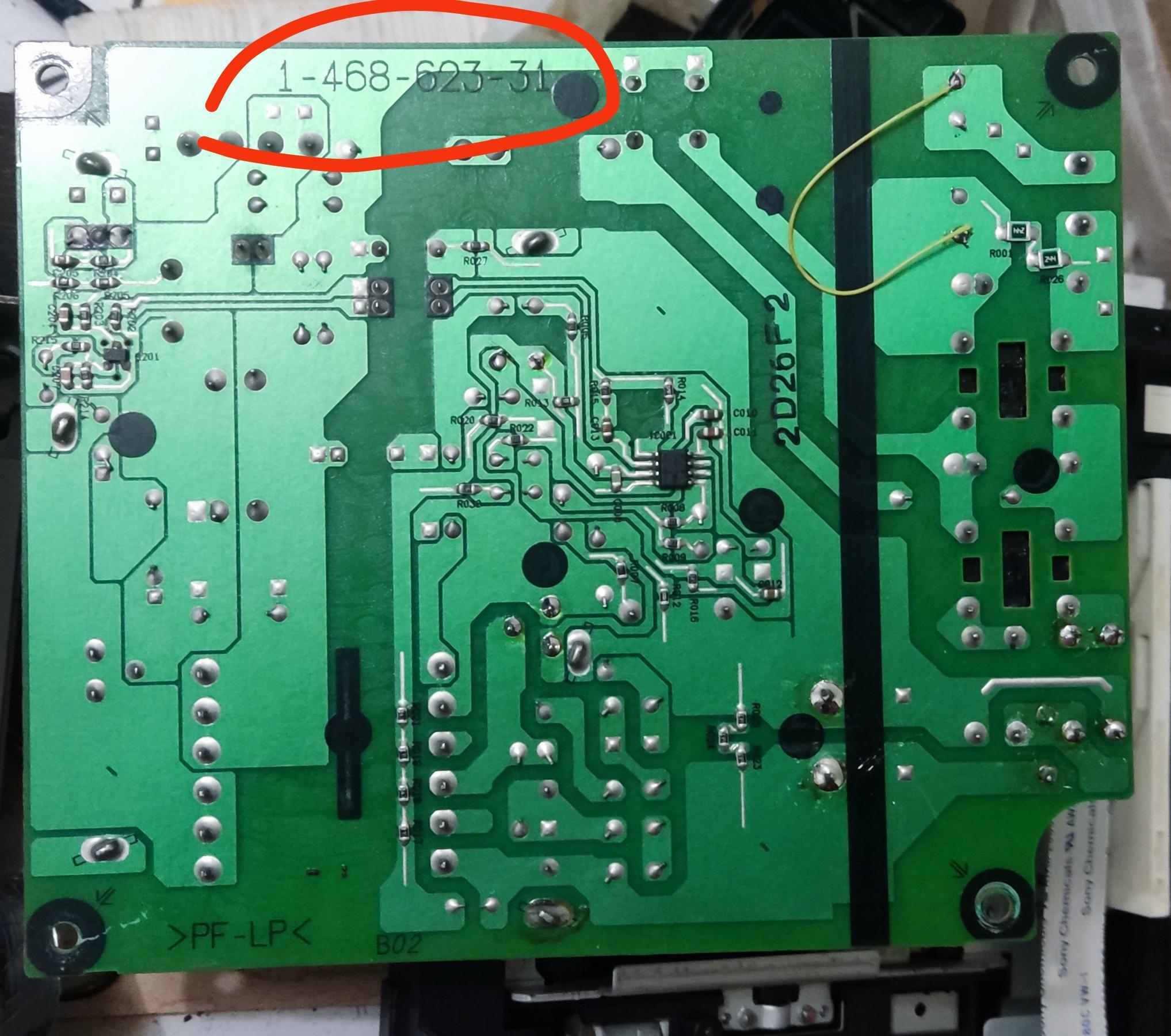

Bem, começo logo dizendo que essa coisa de não ligar mais console em estabilizador me ferrou. Sim... Eu pluguei o meu PS2 favorito 110v em uma tomada 220v por pura distração. Não foi por muito tempo, nem sequer pressionei o botão power, mas fiz essa m****. Logo depois disso, o PS2 parou de entrar no modo de espera. Abri o console rezando que apenas o fusível da fonte estivesse aberto. Não estava. Testei a tensão da fonte e verifiquei 11,6v, sem carga. (Achei muito baixa, mas não tenho como afirmar isso. Peço a ajuda de alguém quanto a tensão mínima de funcionamento.) Por sorte, tenho outro Playstation 2 com a mesma especificação, mas de um modelo um pouco diferente... Aquele 39001 que tem uma entrada diferente, pequena, junto às portas USBs... Troquei as fontes e o PS2 funcionou normal, ou seja, isolei o problema. É a fonte. Gostaria de dicas quanto ao reparo dela. Testei o varistor ou termistor, não sei como chamar... (Especificação do varistor: 10SP 005) Vi em alguns tutoriais que a resistência dele deveria aparecer alta quando testado na escala de diodo do multímetro digital, devido à baixa tensão do teste. Entretanto, encontrei uma resistência muito baixa (aferido fora da placa). Segundo o tutorial, o varistor estaria estragado. Testei o varistor da outra fonte... Esse não consigo ler a especificação. Encontrei uma resistência muito baixa também, porém, como já disse antes, a fonte funciona. Confesso que não sei bem o que fazer, já que a fonte fornece uma tensão próxima de 12v. Caso não estivesse obtendo tensão alguma, creio eu que seria mais fácil localizar o problema. A versão da minha fonte defeituosa é a seguinte: 1-468-624-31IMG_20230901_052335.thumb.jpg.af1fa769f150b0178dcc469bcafaaa9c.jpgIMG_20230901_052214.thumb.jpg.e9810450796a674539019f17f93bf927.jpg
P.S. precisei fazer um jumper no fusível pois o perdi durante o processo 😅 e preciso procurá-lo com mais calma.
Tenho duas perguntas rápidas:
1 - Qual a tensão mínima pra que a placa-mãe do console reconheça que há uma fonte alimentando-a? 11,6v sem carga é suficiente?
2 - devo tentar um recap?
3 - o varistor, ou termistor é muito sensível quanto à temperatura de soldagem? Não que eu tenha excedido nem nada, mas não custa perguntar.
Espero que possam me ajudar nessa.
Obrigado desde já!
