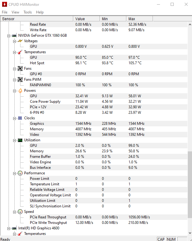

Eu tenho uma GTX 1060 6gb MSI já tem uns bons anos, nem me recordo quando comprei, provavelmente antes da pândemia, eu geralmente abro ela a cada 3~4 meses p colocar óleo pois a fan seca e começa a fazer barulho, infelizmente uns 2 dias atrás fez barulho só que eu estava com preguiça de abrir de novo p colocar óleo e quando abri hoje para limpar notei que a fan não está mais girando, eu salvei o arquivo do HWMonitor e tirei uma foto também, tanto a foto e o arquivo é de quando eu estava em um jogo que é considerado bem pesado por 5-10 minutos chamado Black Desert, então por isso a temperatura alta, mas está desse jeito pois não tem ventilação da própria placa por causa da fan.
Alguém saberia dizer se é realmente o problema da fan ou tem alguma outra coisa do hardware do meu pc que morreu? Estava pensando em procurar uma fan substituta e ver se o pessoal vende mas resolvi perguntar aqui antes, vai que o problema em si não está na fan.
Coloquei uma print do HW Monitor na parte da placa e vou colocar um link p o download do arquivo txt do HW Monitor que tem informação sobre meu hardware todo caso alguém consiga entender mais detalhadamente.

Detalhe, hoje de tarde eu retirei a gpu, abri ela, passei álcool isopropílico com um pincel em cada entrada/conector, tirei o pó, coloquei o óleo novamente na fan e troquei até a pasta térmica para ver se mudava algo mas sem sucesso, a fan continua parada, 0 RPM mas aparentemente a placa de vídeo funciona pois consigo até abrir jogos pesados e afins, só que óbviamente esquenta demais após 5-10 minutos.
Tentei trocar o cabo PCI-E pois minha fonte de energia tinha um deles sobrando além do que estava conectado na placa de vídeo, ai testei para ver se poderia ser algo da fonte, mas também sem sucesso, tô começando a achar que realmente só é a fan que faleceu mesmo.

Como eu disse ali foi só um teste de 5-10 minutos em um jogo pesado que eu costumo jogar, eu não estou usando ele assim não, a temperatura no idle fica geralmente entre 40-50 graus, eu testei outro cabo PCI-E da fonte de energia que tinha sobrando para ver se poderia ser a fonte mas nada também, provavelmente é a fan que estragou, estou tentando ver todas opções antes de ir comprar uma nova.
