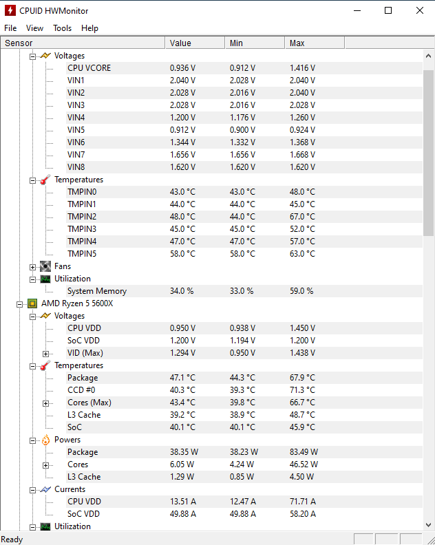

Tenho um Ryzen 5 5600x, fiz PBO nele meio que ''padrão'' de todos os videos do Youtube(+200mhz, -15/-20 all cores,etc.) e hoje notei que tinha resetado umas configs dele e entrei na BIOS e fiz novamente, só que nunca tinha notado a tensão e quando fui testar percebi q tava chegando a 1.45v e 83W no maximo mas pegando 4.8Ghz. Isso esta normal ou posso ter problemas ??

Se você deixou a tensão no automático a placa-mãe manda um pouco mais que o necessário mesmo , mas no seu caso 1,45v no máximo não é algo prejudicial .
Você teria problemas se fizesse um overclock extremo como por exemplo 5800MHZ a 1,75v .

Primeiro, use um programa que preste, jogue fora o HWMonitor que ele não é confiável. Use o HWInfo64.
Segundo, uma vez que estiver usando a ferramenta certa, você tem que medir seu processador rodando teste de stress, não em idle / carga leve como é o caso desse seu print.
Eu tinha feito o teste de stress do CPU z normal mesmo, ai dps tirei os prints so p mostrar os valores maximos que tinha chegado, mas provavelmente esses 1.45v pode ter subido por um instante pra pegar 4.8 em algum núcleo, correto ?
De novo, esse programa não é confiável, ignore as leituras e faça de novo usando o correto.
E mesmo que não fosse esse o caso, o máximo de uso do processador lista 60%, então não é como se o teste que você fez tivesse validade para começo de conversa.
