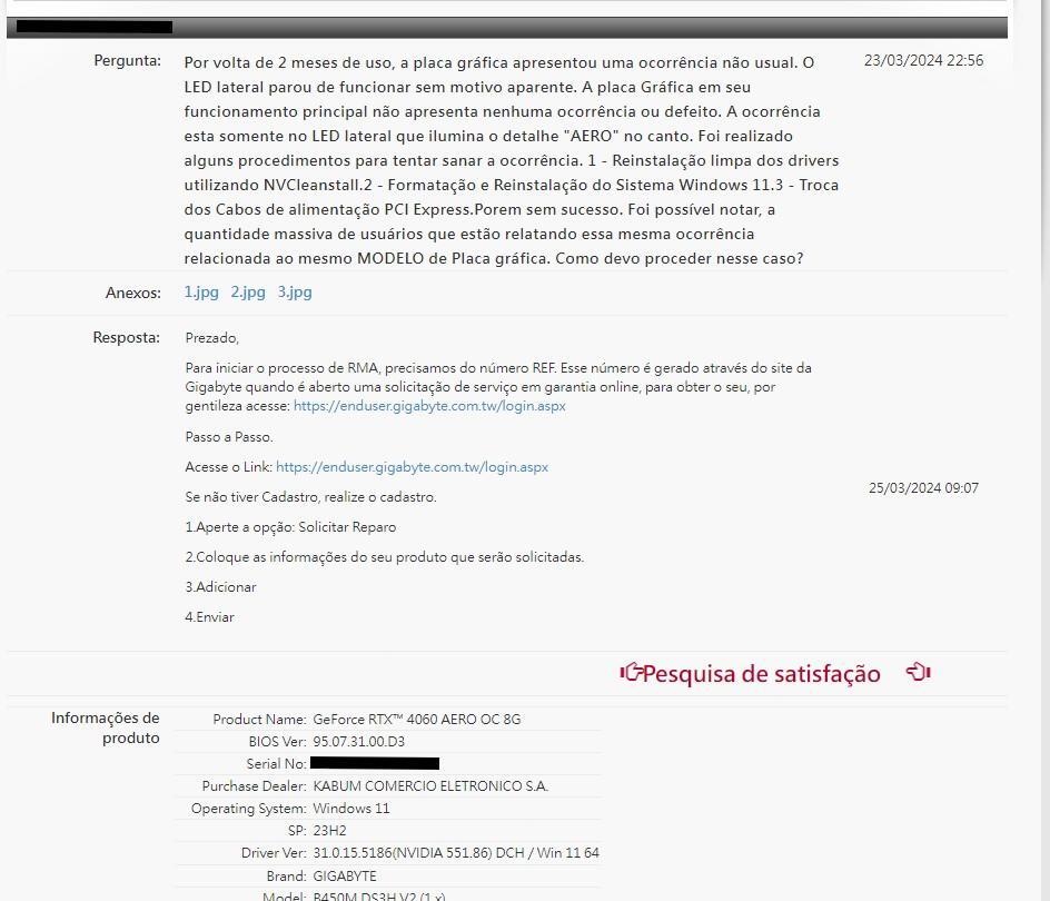

Amigos, solicitei suporte na Gigabyte em português e de cara logo me solicitaram enviar para RMA. Estou achando que se trata de defeito físico de LOTE e eles já devem estar ciente disso. Como não afeta o uso principal da placa, não gerou maiores transtornos para os consumidores nem a própria Gigabyte. porém, confesso que ficar 30 dias sem jogar agora que acabei de comprar Helldivers 2 vai ser triste.... mas vou enviar provavelmente depois do feriado de pascoa. Vou postando qualquer atualização por aqui.

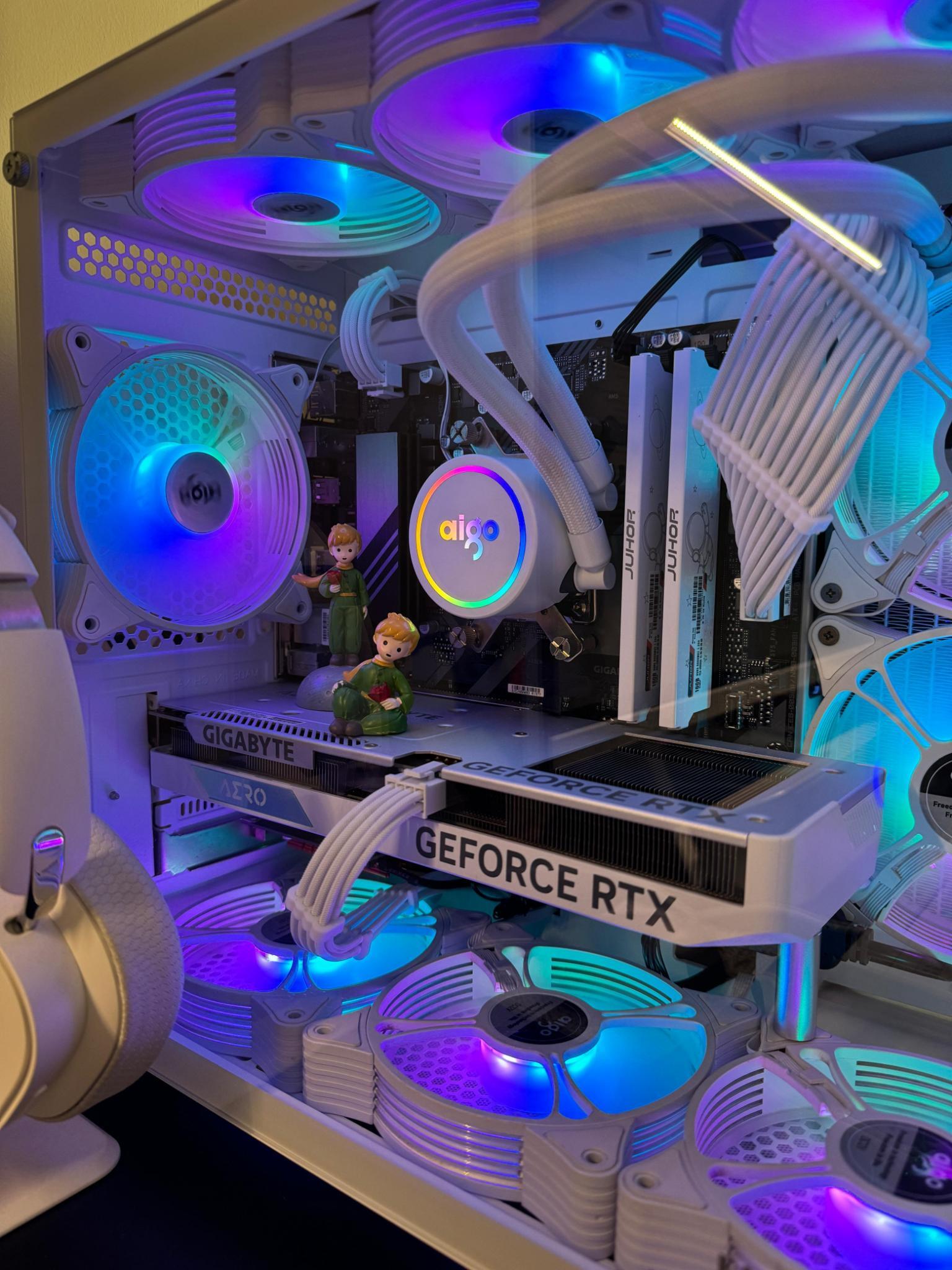

Criei a conta aqui no site só pra relatar que to com o mesmo problema no modelo 4060 aero da gigabyte. Antes ligava normalmente, mas depois que atualizei o software RGB Fusion, o LED da RTX parou e não liga mais. Já tentei muita coisa, pesquisei muito e não encontrei nenhuma solução. Está parecendo um defeito de lote como o amigo ali em cima disse. @Eulalio Ramos
Imagem de quando ainda estava funcionando.
P.S.: Agora que vi que nessa foto não tá dando pra ver direito kkkkk mas tava funcionando normalmente, sincronizado com o LED da placa-mãe.

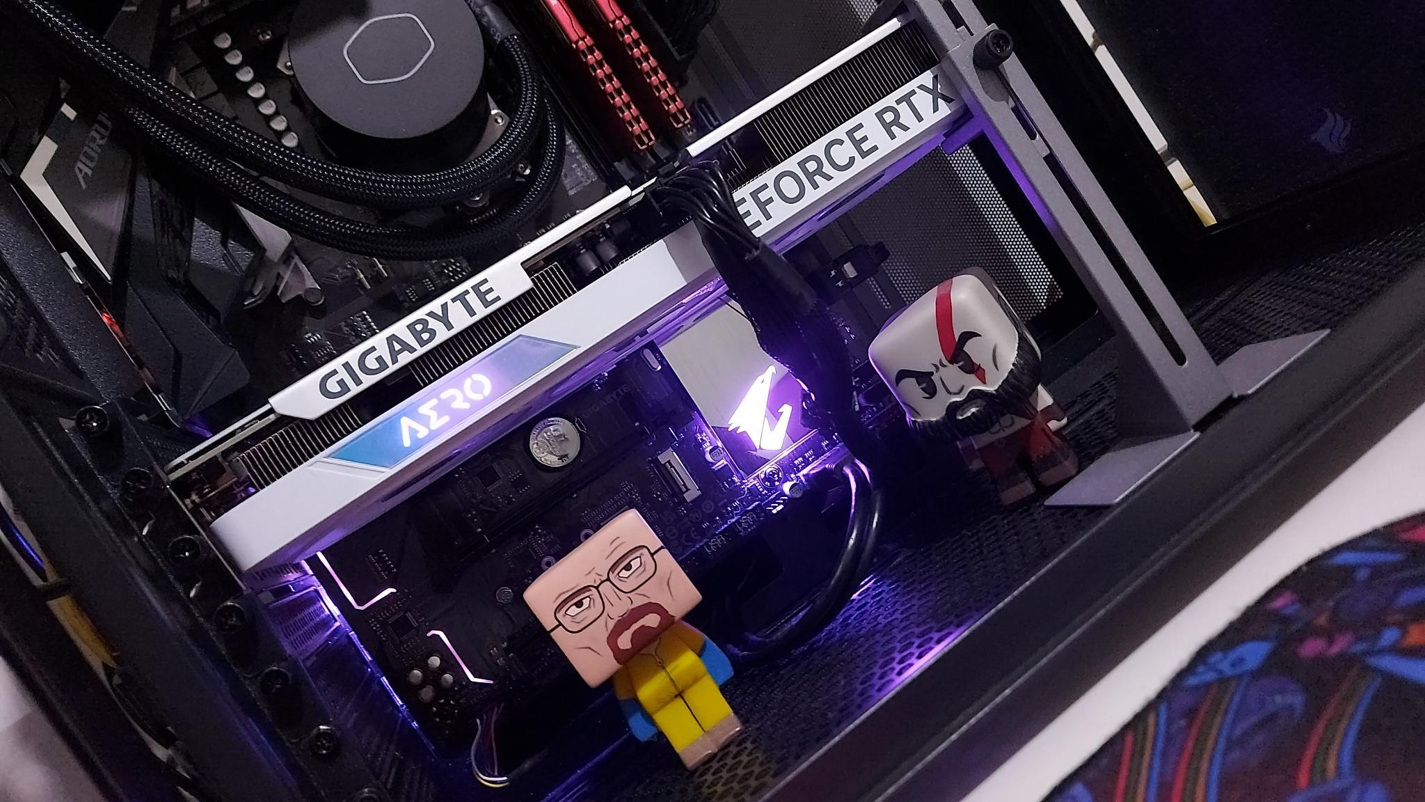

Dia 28/05/2024 e sou mais uma a entrar para a estatística, infelizmente minha placa de vídeo 4060 triple fan também está com o problema do Led apagado. Se alguém souber de uma solução, avisa aqui por favor!
