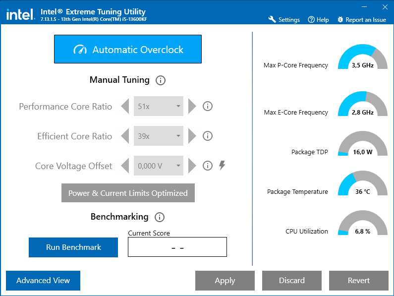

Recentemente está aparecendo BSOD quando ativo o Turbo Boost Intel com o meu 13600KF.
A BSOD aparece imediatamente quando inicio o computador com a opção do Turbo Boost ativada.
Já formatei o computador, já fiz o teste de processador da propria intel e deu tudo ok. Tentei também utilizar o clock manual, tentei colocar 48, 49, 50... Mas todos aparecem a BSOD.

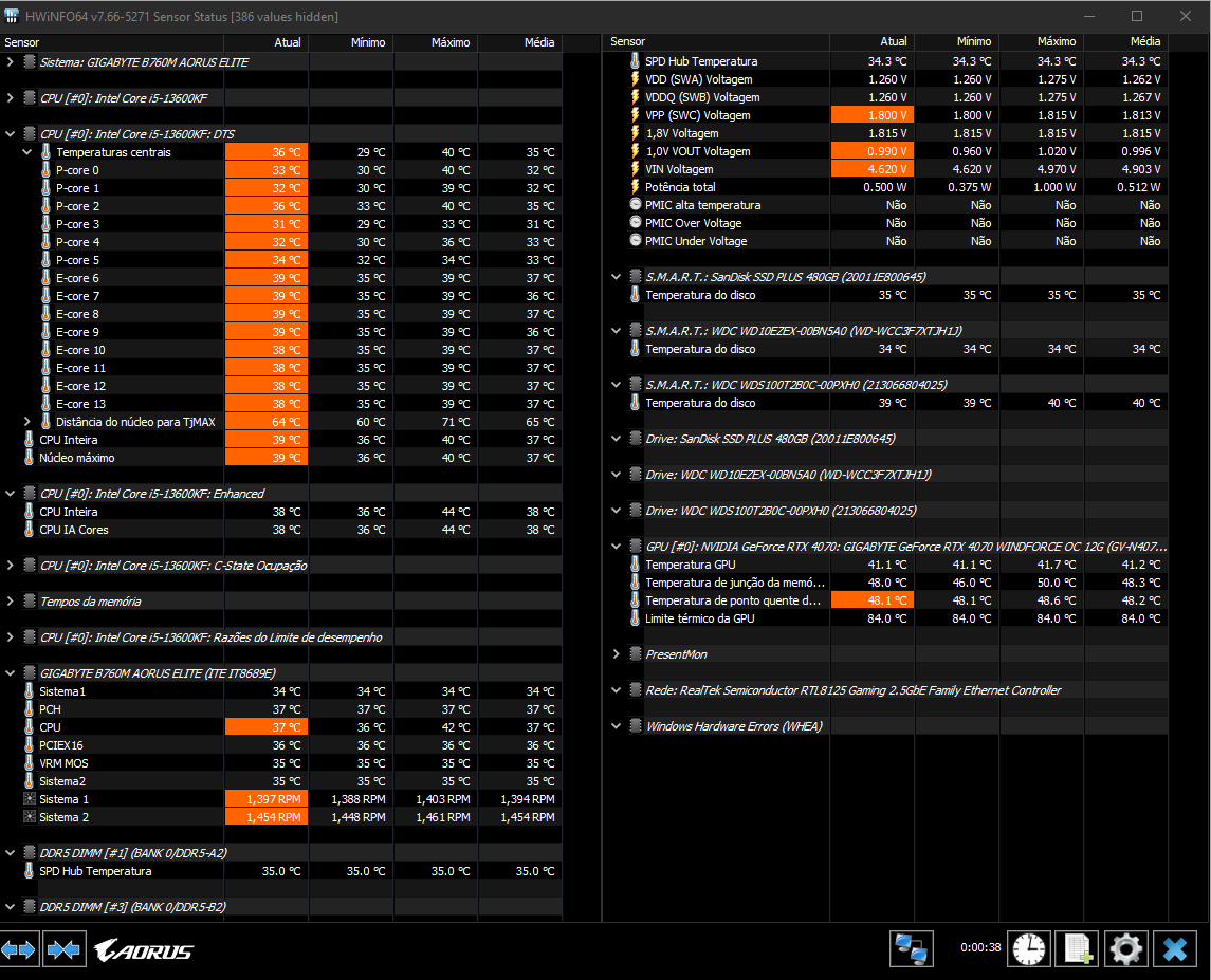

No dia 11/11/2023 tiveram uns dias mais quentes aqui na cidade. Fui acompanhando as temperaturas do computador e chegava em 90C e picos de 100C quando estava em algum jogo.
Mas pesquisando vi que isso era algo normal desses processadores, mas fiquei acompanhando para encontrar alguma solução.

A solução foi desativar o turbo boost e diminuir a tensão para manter estável o computador, depois que fiz isso parou os problemas. Porém o clock ficou em 3,5Ghz, o que me frusta porque é possível de 5Ghz.

As temperaturas mantiveram até no máximo 60C assim.
Eu tinha um WC 240mm. Então comprei um gabinete maior e um WC de 360mm da Deepcool, agora as temperaturas não passam de 40 e 50C.
Porém, querendo voltar as configurações anteriores para usar o máximo do processador, quando ativo o Turbo Boost a tela azul aparece depois do boot.
