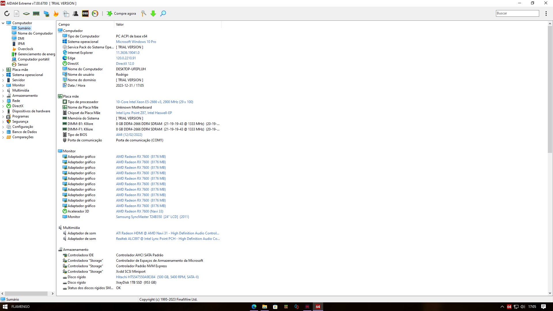

Olá, tenho uma placa-mãe x99 PR9 que veio com chipset Z87, uso em conjunto com um E5-2666 V3 e queria fazer um unlock turbo boost, mas tenho dúvidas na parte do undervolt, qual é o mais seguro? Eu uso ele com hypertreaddyng desabilitado, então a máxima dele nos testes do AIDA foram 61 graus e 72 com hyper habilitado. Acredito que com hyper desabilitado (até habilitado também), temperatura não é uma preocupação quanto ao unlock.
