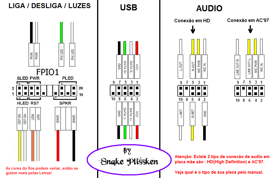

Estou com dificuldade de colocar os cabos de audio do painel frontal
Ir à solução Resolvido por Pedro Math.pi,
@Moronigoncalves No manual da placa-mãe deve ter isso. Mas segue a cola (em placas mais novas geralmente se usa o HD audio):
Na sua placa, começa a contar de onde está escrito JAUD1, deve ter uma seta no primeiro pino.
1  2  mic / gnd
3  4  mic pwr / vazio
5  6  FR / RR
7  8  vazio / sem pino
9  19  FL / RL
