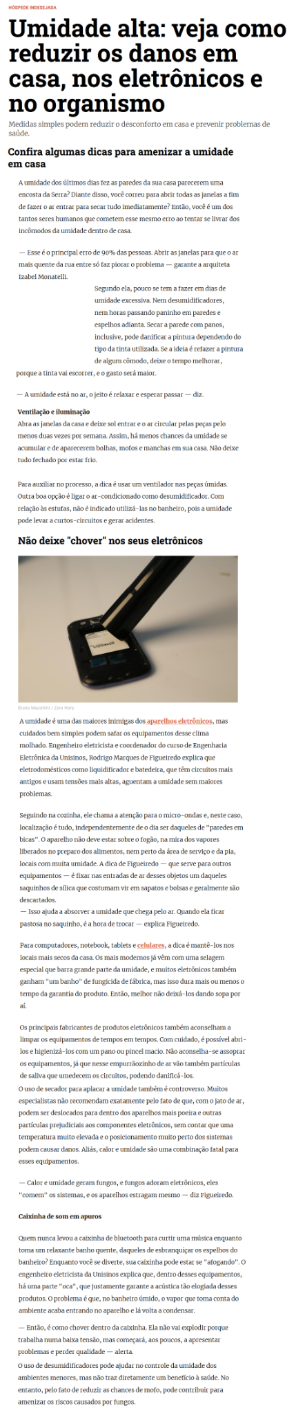

E esse recorte aqui de outra fonte com boas informações:
Espero que ajude, se tiver alguma duvida me avise aqui....

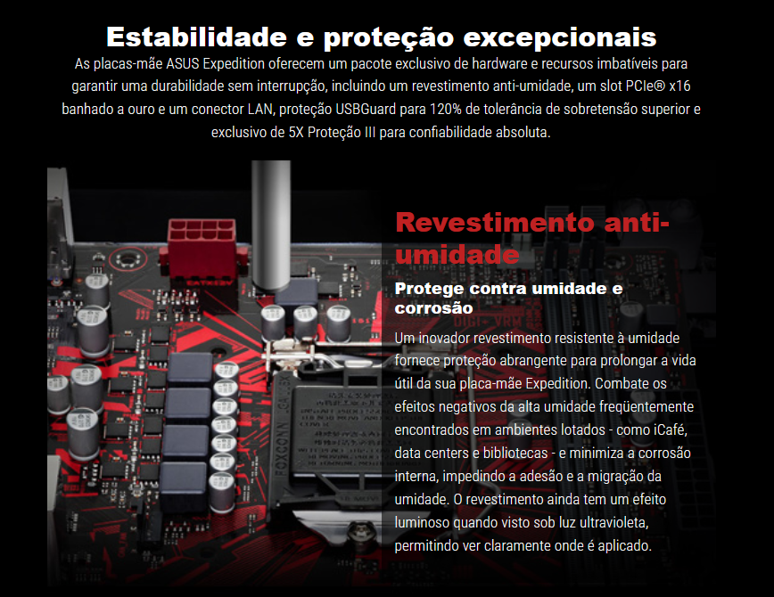

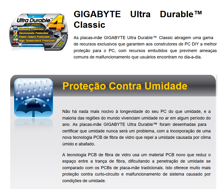

Escolher uma placa-mãe que tenha proteção contra umidade, e que são disponibilizadas por alguns fabricantes....
Vou listar alguns fabricantes que usam essa tecnologia de diferentes formas:
ASUS
Gigabyte
A Gigabyte ainda tem um outro reforço nas Placas Mãe informado aqui:
https://gigabyte-data.com/microsites/145/data/features.html

Todos esses fabricantes de uma forma ou de outra tem placas Mãe para AMD AM4 com tecnologias de proteção contra umidade.
Mas se voce notar a grande maioria não são modelos de baixo custo, são modelos com chipset B450 ou B550.
Se tiver mais alguma duvida me avise, no que for possível ajudar, pode contar comigo, no que Deus quiser!
