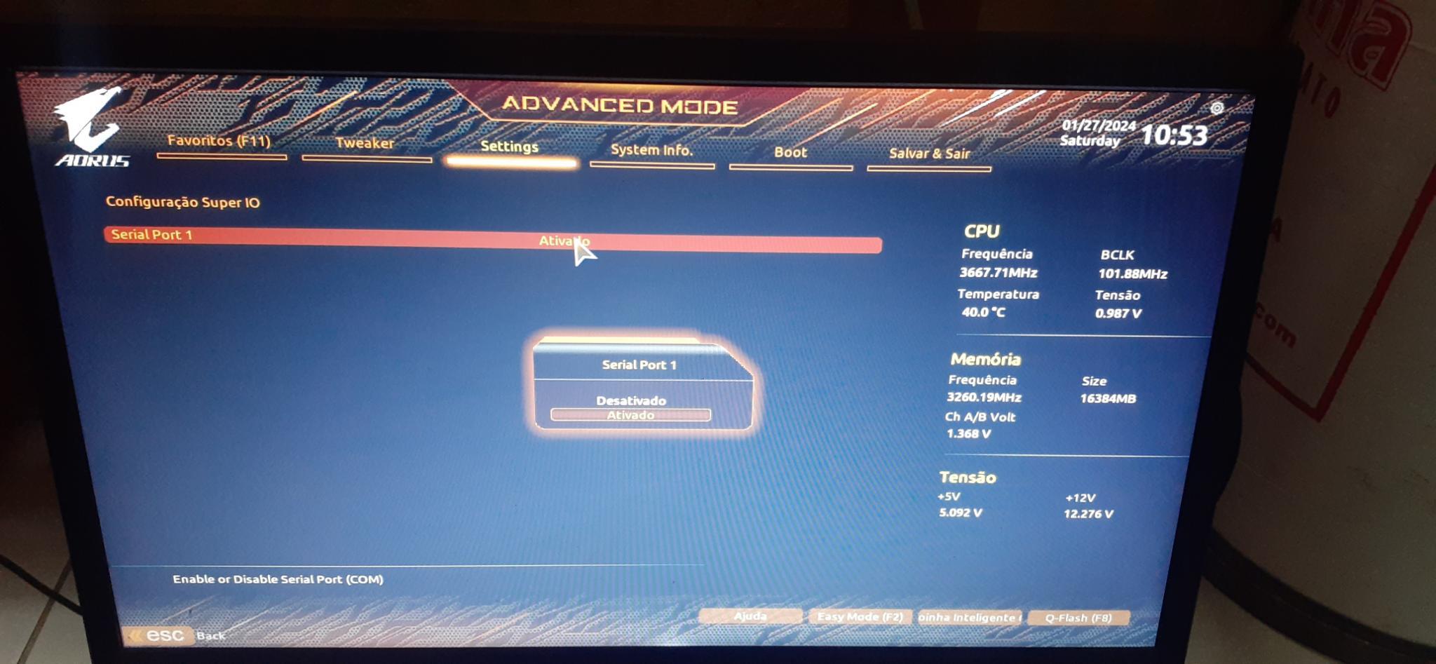

Esse BIOS é diferente do link. Vamos ter que descobrir. Abre "Configuração Super IO" e veja quais opções tem. Tire foto de cada etapa.

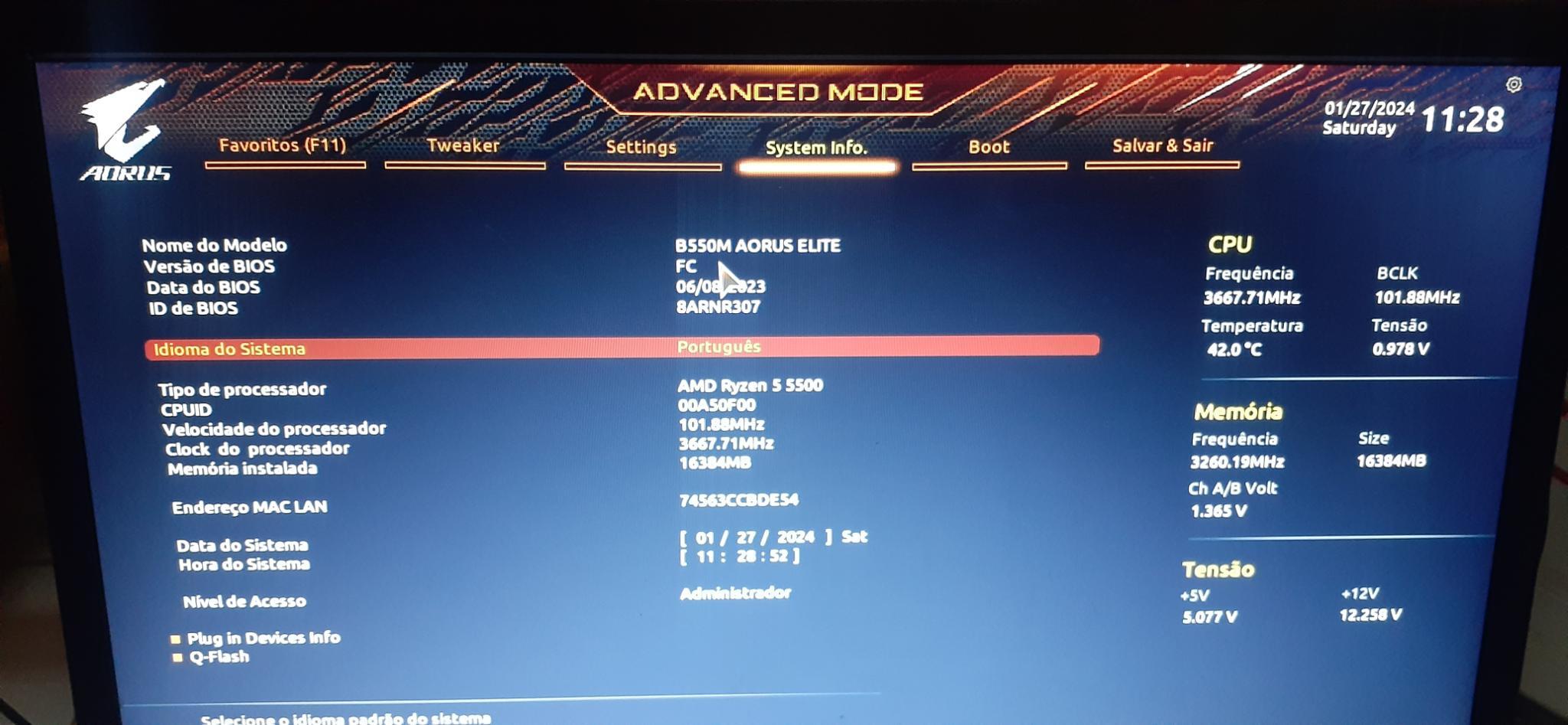

Podes conferir vendo dentro, na placa, se o modelo que passaste é esse mesmo? Os detalhes do BIOS no site são bem diferentes do seu. Não tem metade das opções praticamente.

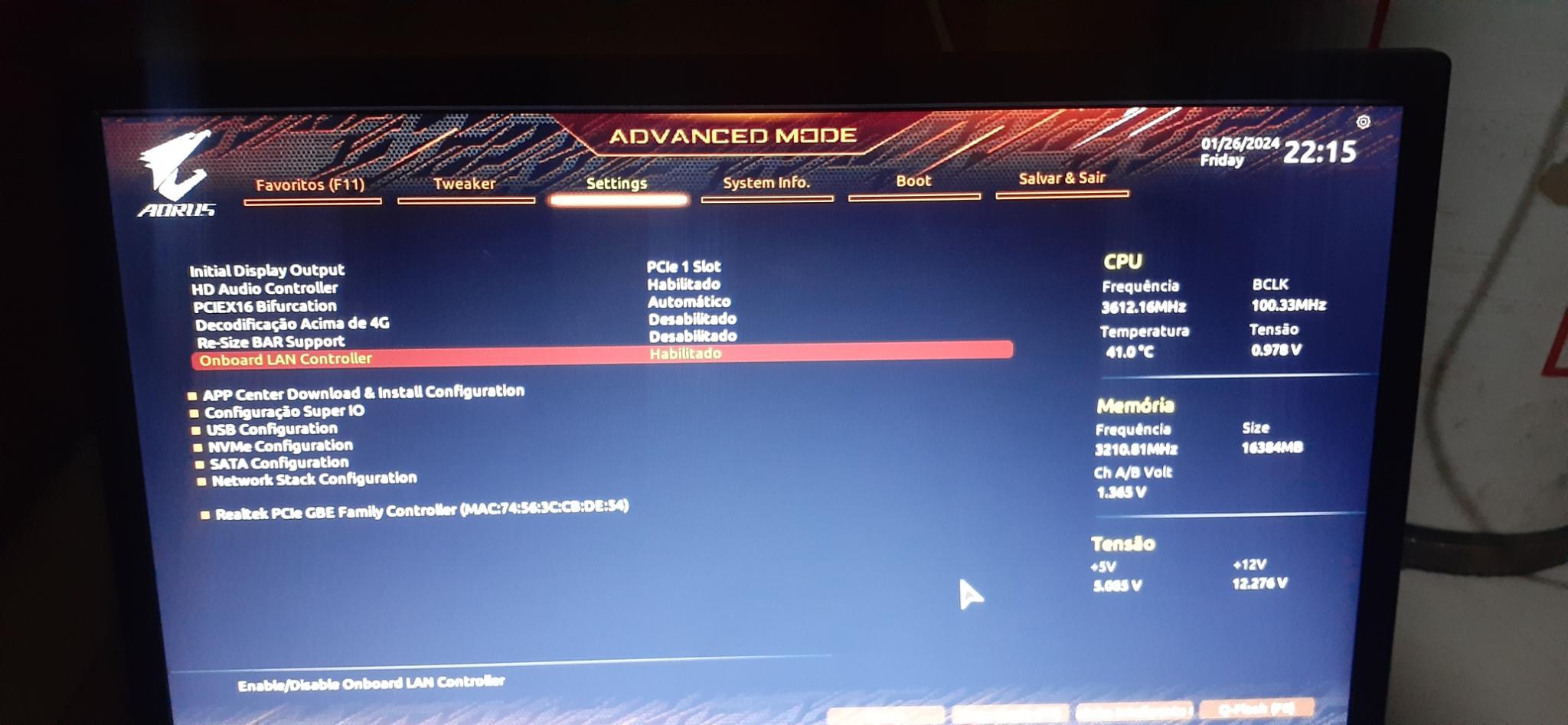

Navega por "Settings" e "Boot" e procura as opções de VGA.
