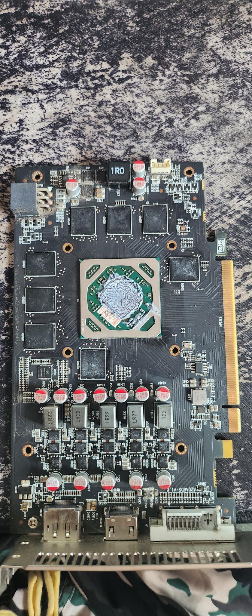

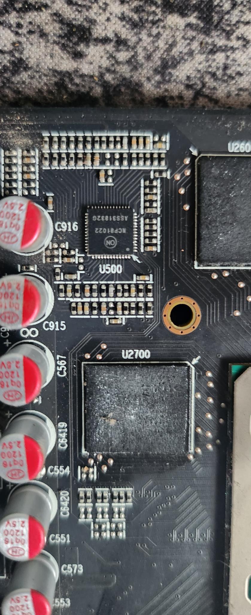

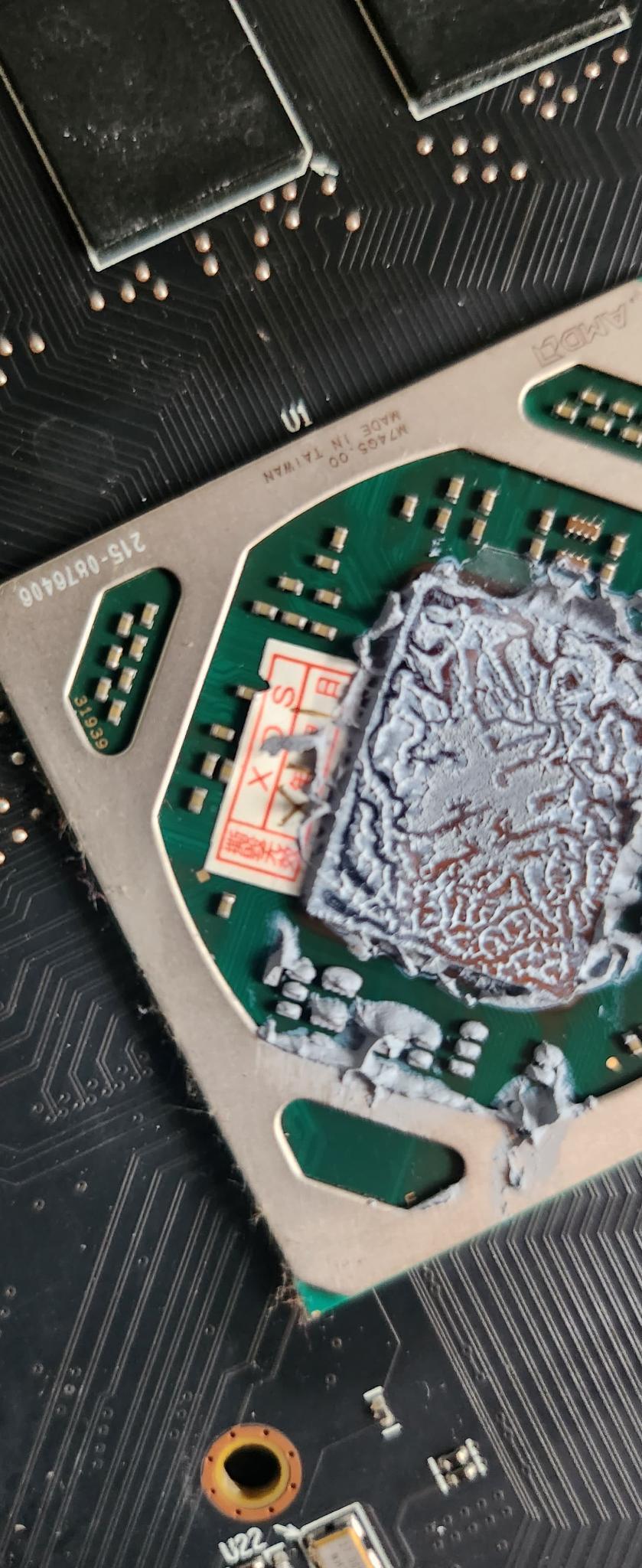

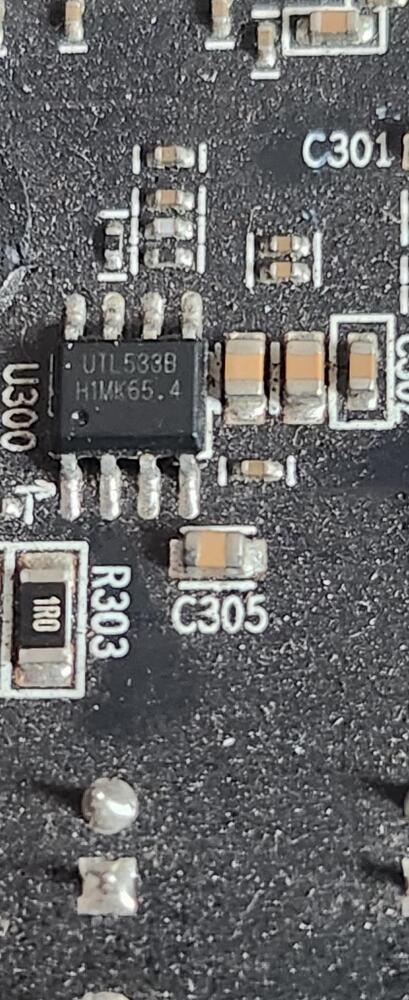

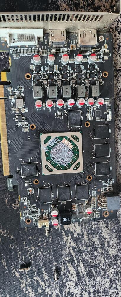

Boa Galera, estava um dia em casa jogando valorant quando minha GPU começou a dar tela preta, pesquisei um pouco e vi que provavelmente era problema na BIOS por se tratar de uma GPU De mineração Chinesa.
Como um bom ***** que sou resolvi atualizar a BIOS, porém esqueci de salvar a BIOS que estava nela e agr nenhuma BIOS da certo mais... resolvi abri a placa pra ver se identificava algo falando a BIOS mas não achei. sera que algum de vcs tem a BIOS correta pra essa placa ?

voce precisa limpar a pasta termica do chip grafico e identificar qual exatamente é o numero de série dele para saber qual o modelo correto.
Tambem precisa identificar qual a marca dessas memórias.
A BIOS precisa ser compatível com as memórias e com o chip gráfico.
Obs: que "kagada" voce fez em não salvar a sua BIOS anterior. TODOS os tutoriais de troca de BIOS de placa de Vídeo que voce encontrar na internet falam da importância de salvar a BIOS antes de instalar uma nova.

Suas memórias são micron? Se for a minha BIOS irá te ajudar, caso não seja terá que testar as BIOS que o techpowerup fornece
