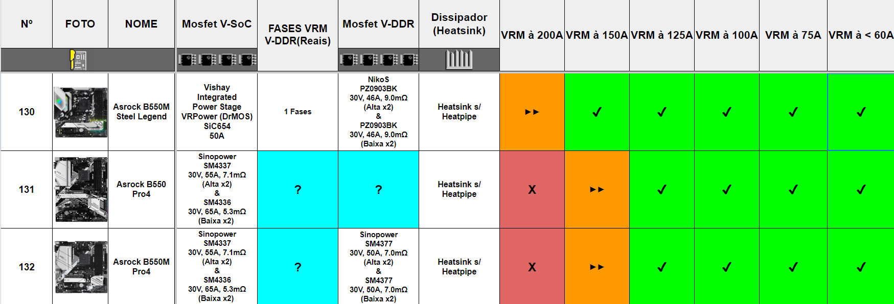

Obrigado pelo seu comentario. Então ja comprei meu processador, antes mesmo da chegada do 5700X3D no Brasil. Paguei R$1060 no Ryzen 7 5700X, então acho que não fiz uma escolha ruim.Mas entre a B550M PRO4 e a B550M STEEL LEGEND (R$870 na tera no momento) ainda fica com a PRO4? A diferença pequena de valor me faz questionar qual escolher. Até onde pesquisei a STEEL LEGEND tem uma melhor dissipação (planilha do Gabriel Ferraz), um audio melhor e a porta de rede de 2.5G. De resto são a mesma placa.

A B550M Steel Legend tem mais duas fases no VRM, como o preço é bem similar opte por ela.
  • 10 Power Phase Design, Dr. MOS
Já o CODEC de som é o mesmo nas duas:
  • 7.1 CH HD Audio (Realtek ALC1220/ALC1200 Audio Codec), Nahimic Audio
