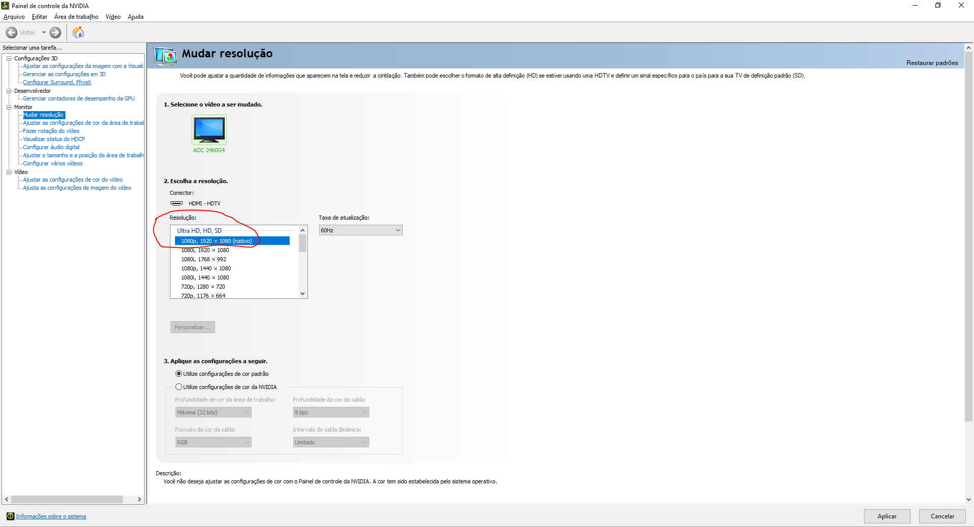

você pode tirar um print do painel de controle da nvidia?
@MarkolaBR o print abaixo
mas o que eu acho estranho é que quando eu utilizava o displayport, essa parte que eu circulei está igual agora, mas no outro print, ele não aparece o 1920x1080 e não me da a opção de aumentar os Hz (por mais q a resolução esteja menor)
image.thumb.png.8ded882f78682706fff6191c916cbdec.pngimage.png.cdf29130c47a434d90cc19785f8e219d.png
@MarkolaBR ele também não me da a opção de criar uma resolução personalizada... tanto que no print, a opção está meio "apagada"... complicado.

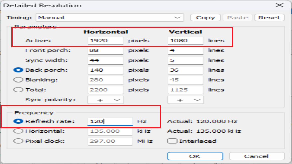

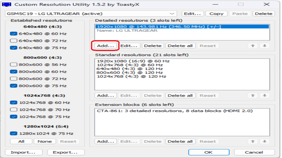

Beleza! existe também esse programa aqui CRU ele deixa você fazer as resoluções customizadas, dá para tentar fazer 1080p/120hz pelo HDMI mesmo, após fazer a alteração, você reinicia é para aparecer "configuração de resolução" muito provavelmente vai aparecer lá a resolução e terá como alterar os Hz, porém só não sei se vai dar tela preta ou vai aceitar.
se der tela preta só aguardar um tempo que vai reverter a alteração, se der certo fechou haha.
@MarkolaBR irmão, pelo CRU eu consegui... nem precisei fazer a parte dos drivers e do DDU...
obrigado de coração pela ajuda... tu me salvou e salvou meu bolso hahahah já tava pensando em comprar outro monitor...
