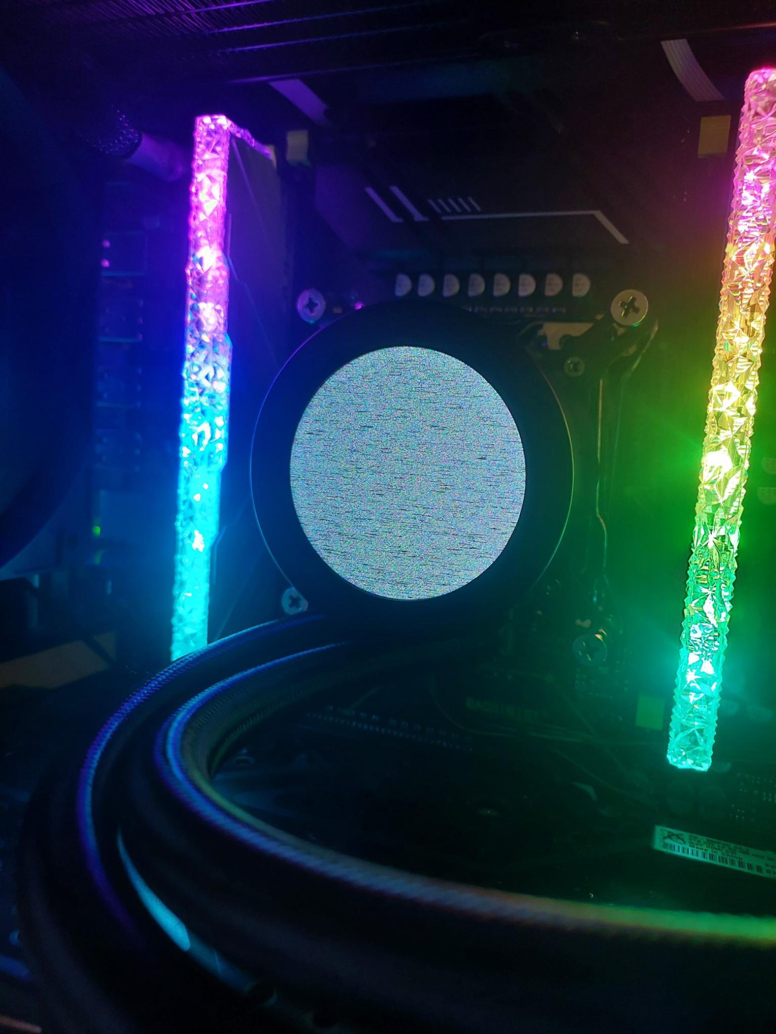

alguém ai comprou esse water cooler da superframe e sabe me dizer como fazer pra tar funcionando o monitor de temperatura e rpm das fan o meu ele fica ligado so que não mostra os numeros ele so fica zerado igual na imagem que vai tar fixada se alguém souber como fazer pra tar funcionando.
437942923_2136914869991406_4812547346960494057_n.jpg.12b57666d94b6434a3d0e384486045ba.jpg 438037373_2136913083324918_7152487471266315589_n.jpg.b4e7583913c7d15f3499148d211956a6.jpg

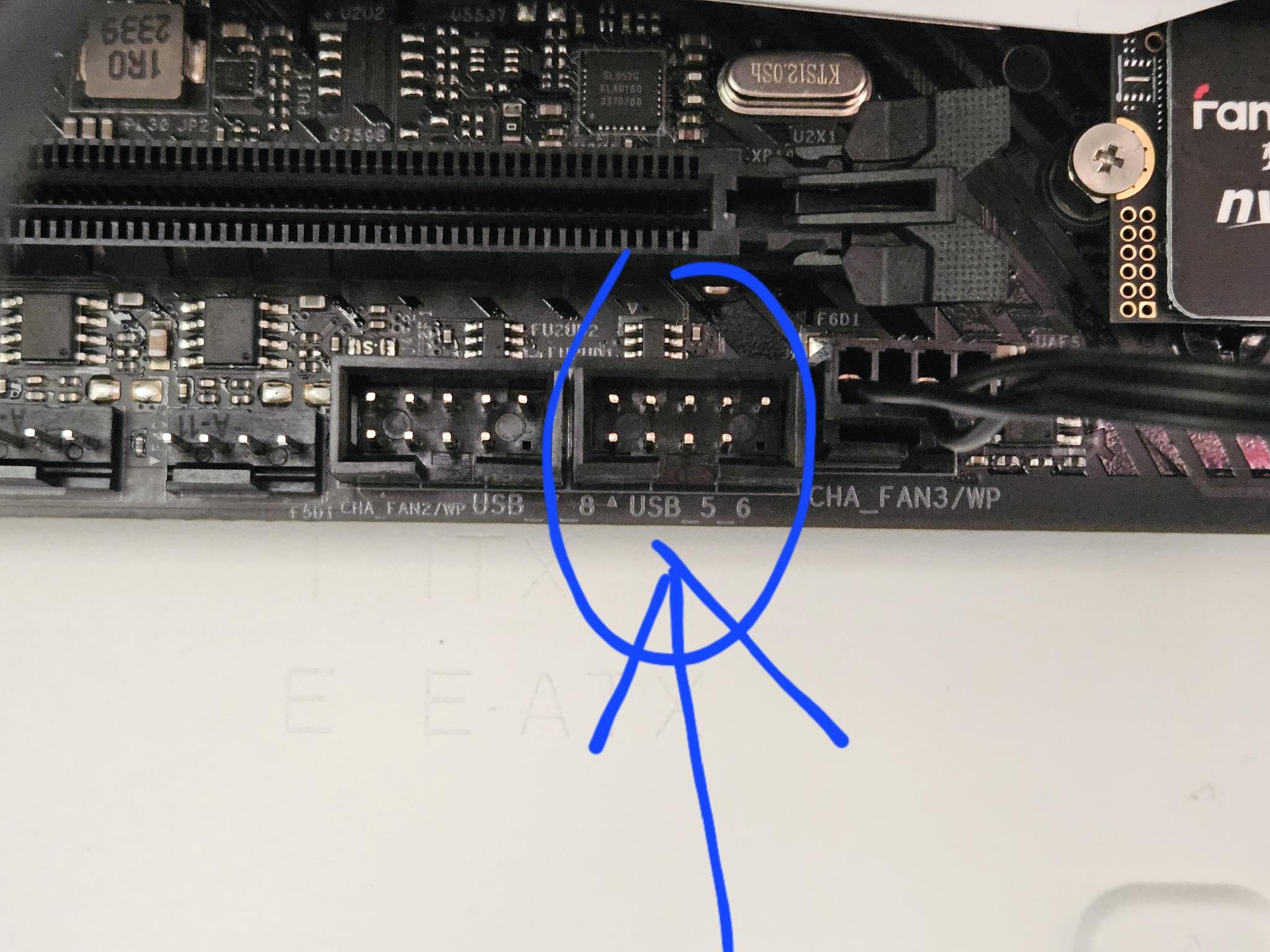

Boa noite pessoal, acabei de montar meu setup e tive o mesmo problema que vocês, mesmo depois de baixar o software....
eis a solução:
Em vez de conectar na "CHA_FAN1/WP" como é de se esperar, conectem em uma porta USB compatível.
No meu caso uso uma B650M da ASRock e invés de conectar na CHA_FAN3/WP, coloquei na USB_5_6 logo ao lado.
Após essa troca, reiniciei o PC, o Software abriu e começou a funcionar.

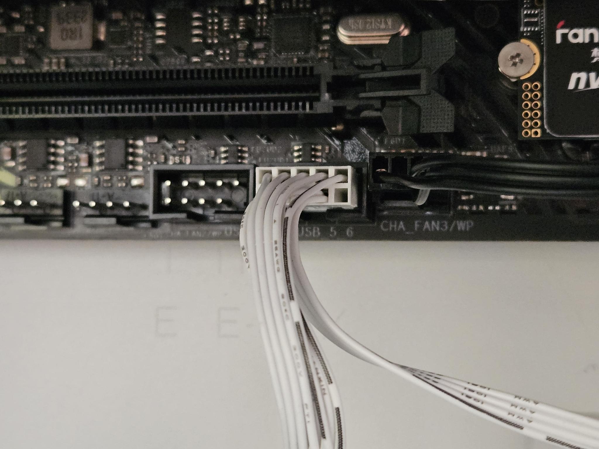

Opa, mal ae, não expliquei direitinho... @LeCobain @Joallope
Na real não é trocar a CHA_FAN1, me equivoquei.
Só troquei a entrada do cabo compatível com a porta USB da placa-mãe.
P.S: Baixem o software depois de conectarem, ele reconhece automaticamente
Segue as fotos

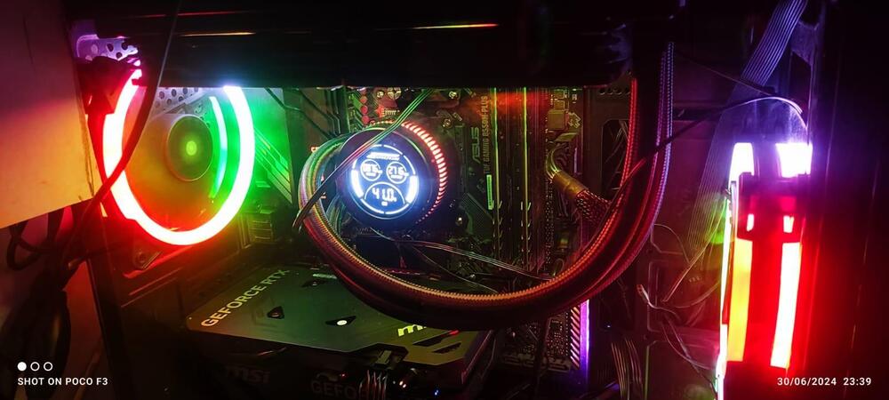

Galera, descobri aqui o problema do meu..
Eu ligo todos os cooler do PC numa controladora RGB e a placa-mãe não estava identificando a rotação. Liguei os cooler direto no CPU Fan e problema resolvido.
51 minutos atrás, Mort0 disse:
Uma outra dúvida também, mesmo eu desligando o pc, o visor do BOMBA INFINIT continua ligado, é normal?
Se no BIOS esta ajustado para manter as portas USB energizadas, como esse visor recebe alimentação pelo cabo USB, fica aceso.

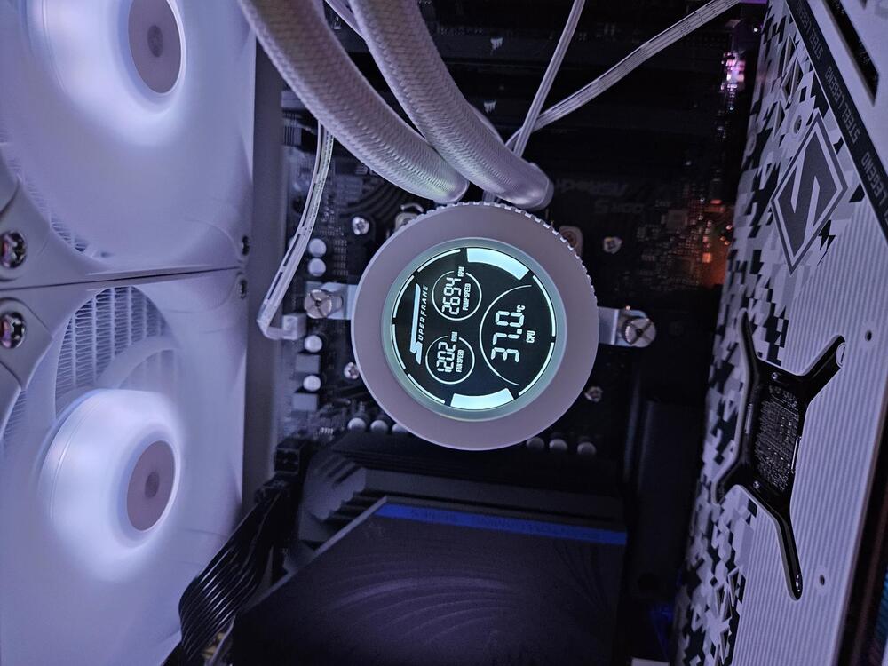

@YuriCastro Salvo o dia, meu herói .🦸‍♂️
Era exatamente isso mesmo, foi somente instalar os drives que funcionou.
Muito obrigado por compartilhar esse conhecimento.
ImagemdoWhatsAppde2024-06-30(s)23_42.07_08a13e1b.thumb.jpg.27fc65e13c8535bcc32930f9107f70b9.jpg
A dúvida real e como você finalmente conseguiu ligar a tela. Pode explicar a solução

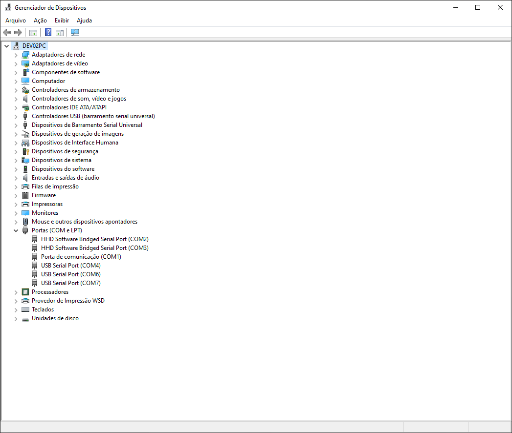

@YuriCastroem outro post vi que era pra instalar um drive ch340 se não me engano, tentei mas não apareceu o drive instalado. Sabe o que pode estar ocorrendo. Eu utilizo w11
Também a BIOS e esta tudo ativada as config de energia.}
@Joallope  para verificar a versão do driver instalado ou se esta instalado o driver. Os passos são os mesmos para o windows 8 em diante.
Clica com o botão direito do mouse no INICIAR e vai em "Gerenciador de Dispositivos".
Depois procura pela opção "Portas (COM e LPT)" deve aparecer uma ou algumas opções ali. Caso apareça com um triangulo amarelo ou não apareça nenhuma das opções, é porque não encontrou o driver correto. Caso possua alguma porta ali, clica com o direito em cima e vai em "Propriedades" e depois em "Driver" e verifica a versão do driver instalado, veja se é compatível com o mencionado anteriormente em posts mais antigos.
