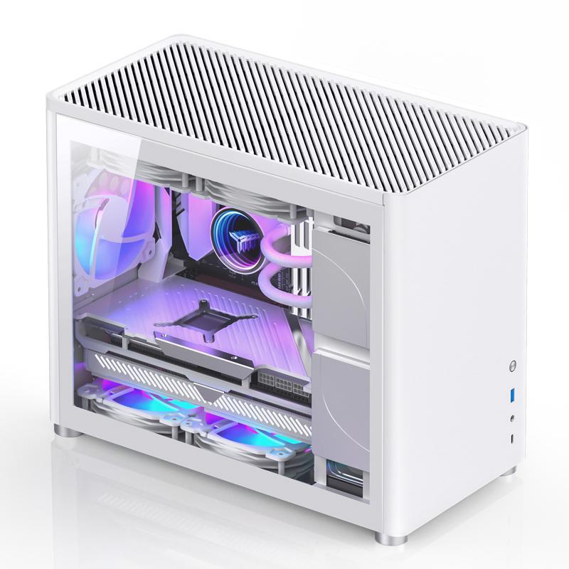

12 horas atrás, Arthur Arnemann disse:
@rikawa Esse ai ferra porque não é aberto na frente, impacta muito.
Ele não precisa de abertura na frente porque o fluxo dele é vertical. De baixo pra cima.
