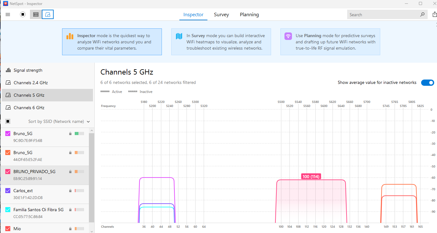

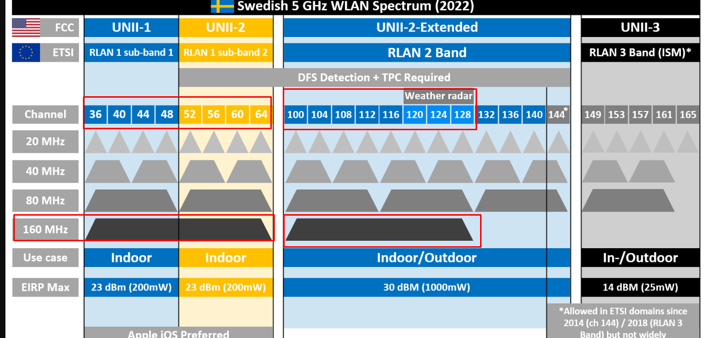

A explicação que passei acima continua sendo a mesma, só vale a pena usar 160Mhz se não houver interferências. Se no seu caso voce vai utilizar 2 roteadores, basicamente você vai precisar ocupar duas bandas de 160Mhz.
Resumo: Você vai precisar dos canais 36 ao 64 e 100 ao 128. Se for Wifi 5Ghz dentro de cidade é quase impossível ter todos esses canais disponíveis. Instale um wifi analyzer e verifique como está a alocação das redes na sua casa. Volto a afirmar: 80Mhz sem interferências é melhor que 160Mhz com interferências.
