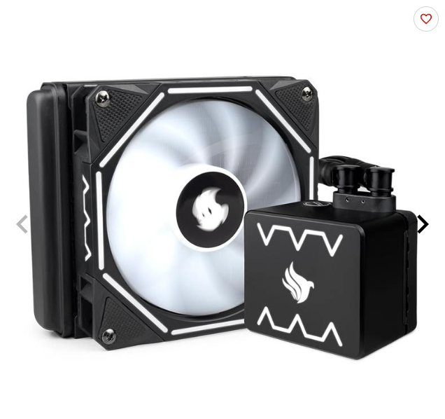

Galera gostaria de saber essa info porque ja vi alguns coolers convencionais funcionarem etc, agr um water cooler nunca, alguém consegue me dar uma moral?

Qual a marca e modelo do WC?
Essa versão ai é antiga, só LGA11xx. o Aqua 120 PRO é tem os diversos suportes.
Você tem esse WC ou esta comprando?
Se não tem não compre, compre o air cooler Gamdias Boreas E1-410 que aparafusa direto no soquete LGA2011 sem adaptadores. WC ou compra 240 ou 360mm ou não compra.
