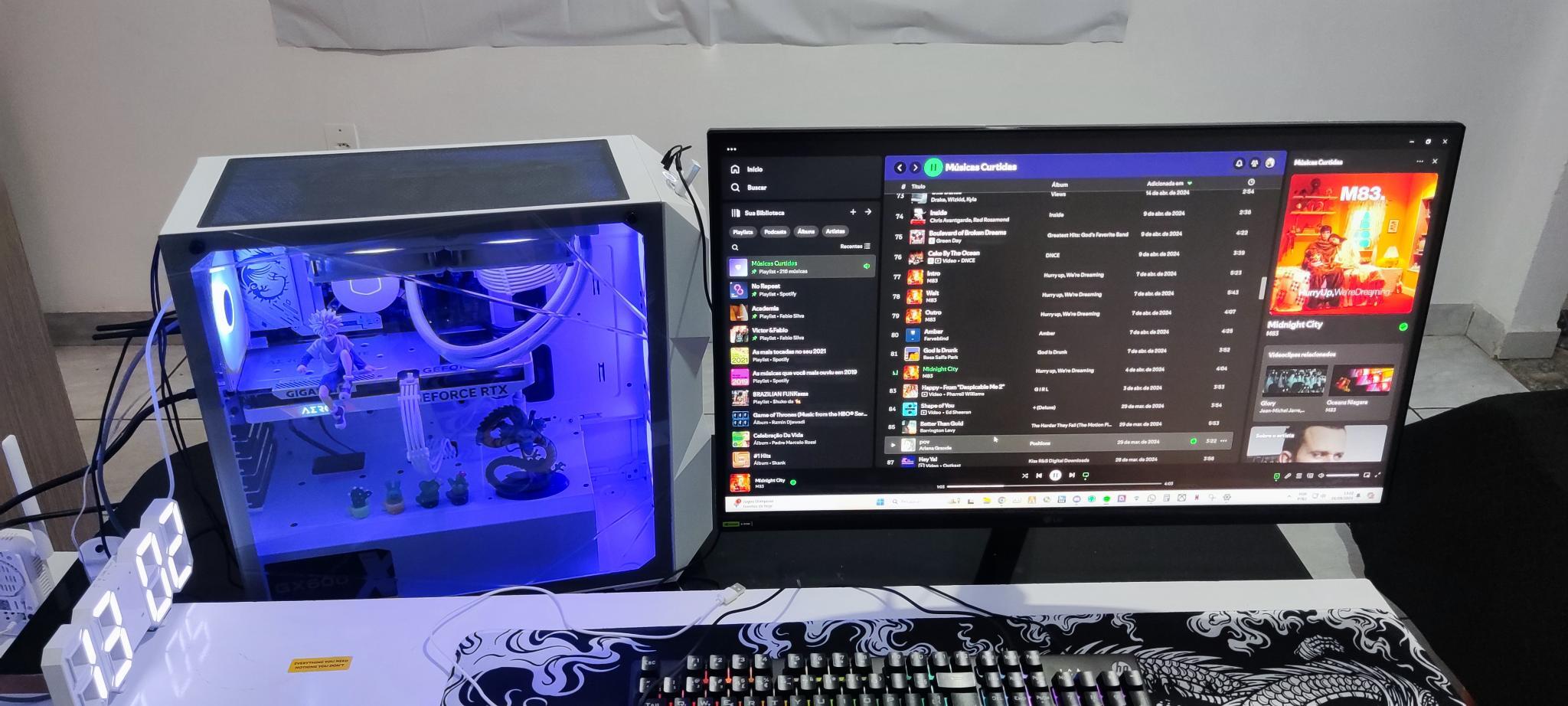

Bom então, eu montei minha mesa e estou começando a montar meu pc gamer e por isso comecei a ver peças pela internet, então me veio uma ideia: meu gabinete fica do lado esquerdo da mesa por motivos de logística, não existe possibilidade de colocar do lado direito por causa do mouse, como eu vou ter um gabinete gamer (aqueles com acrílico) se todos aqueles gabinetes com acrílico são com acrílico do lado esquerdo (no meu caso ficaria para parede), tem gabinete gamer para pessoas que ficam com o gabinete do lado esquerdo? eu sou burro? não pode se esquecer que hoje em dia os pc's tem o botão power em cima
