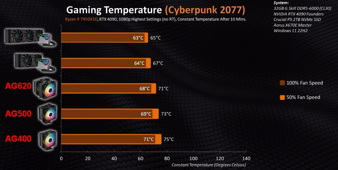

Teste feito pelo Guiga Games com o DeepCoool AG400, AG500, AK400 e um WC genérico (Isengard) de 240mm.
Vale a pena pagar mais R$ 270,00 no WC para baixar 1-2 graus?
Não, não terá ganho de rendimento.  O Blender (renderização) usa o CPU em 100%, em jogos o uso é menor e também as temperaturas.

Note que neste teste tanto o AG400 - R$ 129,90 como o AG620 - R$ 309,90 resfriou bem o Ryzen 9 7950X3D em jogos, os 4 graus entre um e outro não faz diferença no FPS dos jogos - o Hardware Canucks mostra isso no teste.
Ao invés de querer gastar mais com cooler para o 5700X3D - qualquer um dos cooler acima resfria bem; ou gastar mais com WC, preocupe-se em comprar um gabinete com bom airflow, com fans com bom CFM e pressão.

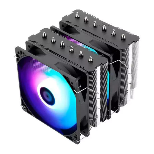

E se quiser "chutar o pau da barraca" - estourando orçamento; similar ao DeepCool AG620 - um pouco mais eficiente; e mais barato.
Thermalright Peerless Assassin 120 SE ARGB - R$ 257,14
  • Dimensões: L125 mm x W110 mm x H155 mm
