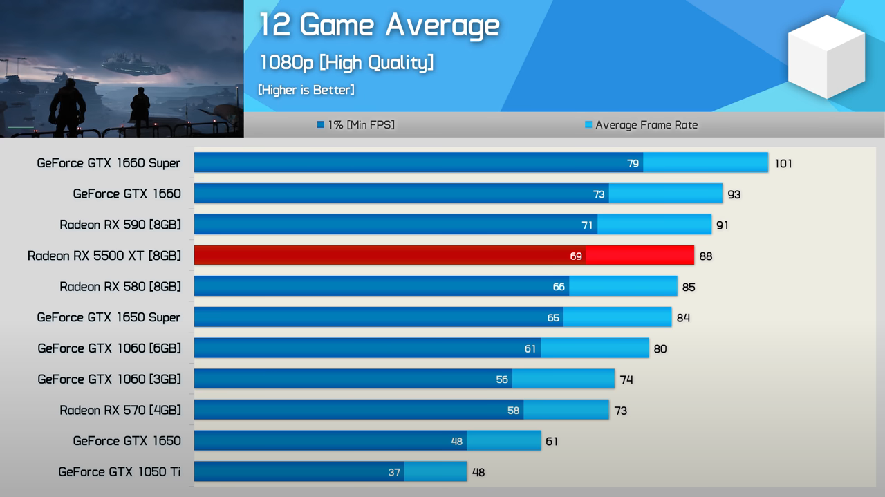

Observe o gráfico abaixo para você ter uma noção de quais GPUs estão mais ou menos no mesmo nível de performance da 5500XT:
A RX 5600XT vai conseguir até uns 50% a mais de performance do que a 5500XT. E a 5700XT consegue ser um pouco mais potente que a RX 6600 e ficar pau a pau com uma RTX 3060.
