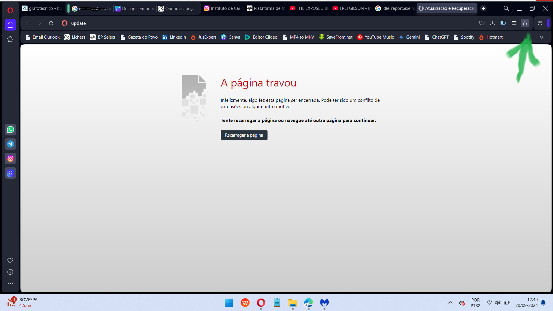

Isso aconteceu após utilizar o malwarebytes. Toda vez que clico em abrir, o Opera pede 2x permissões para fazer alterações no sistema (clico 2x em "sim" para que ele abra). E todas as opções/abas que abro, incluindo perfil, configurações e afins, levam a esta tela. Note que tem uma linha branca acima e no canto superior direito um botão vermelho (na direção da seta verde) que fecha o programa, assim como o "X" normal, abaixo dele.
Alguém tem ideia do que causou isto e como resolver?

Felizmente acabei de conseguir resolver o problema.
Eu tinha seguido um passo-a-passo de um vídeo de solução de erro da msg "idle_report.exe não pode ser inicializado corretamente, código 0xc0000142" e bastou eu desfazer as instruções iniciais feitas lá em propriedades > modo de compatibilidade, que o problema foi solucionado!
