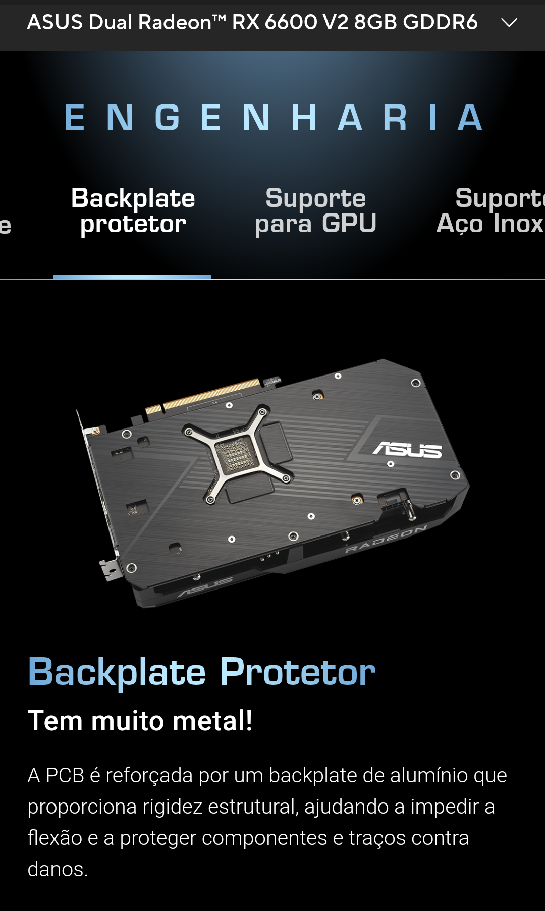

A ASUS costuma construir bem suas placas e ofertar um pós vendas OK, mas entre as duas variantes que citou preferiria pela V2, eis as razões.

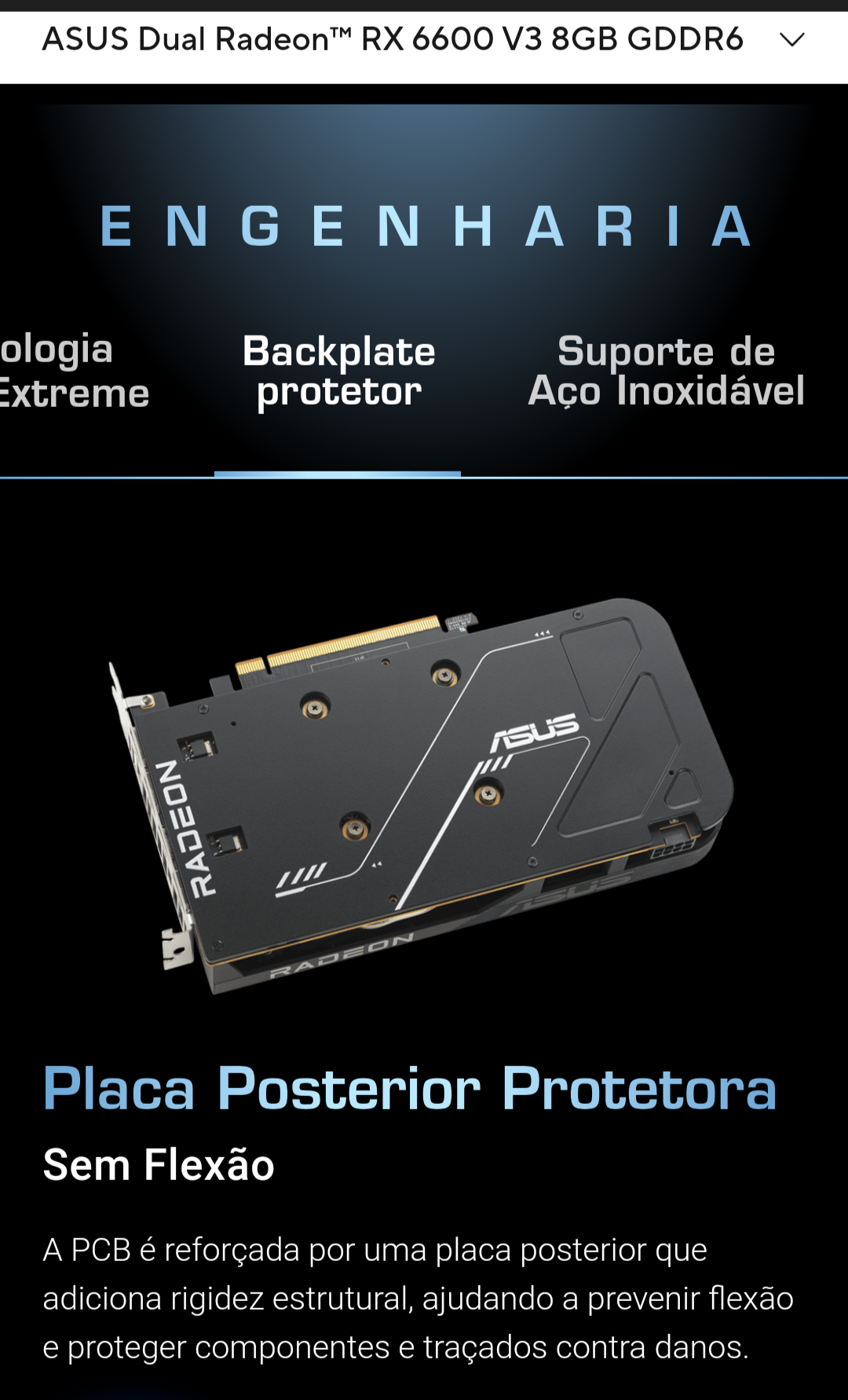

A V3 infelizmente possui um backplate de plástico como evidenciado ao minuto 3:42 do seguinte vídeo, por um comprador no Kabum:
Citação
"Funcionando bem . Plásticos de baixa qualidade. Backplate de plástico[...]"
E até por "negligência" da ASUS, já que quando o modelo contém o backplate de metal anunciam como um dos features ofertados por eles:
ASUS V2
ASUS V3
Na prática isso significa que o circuito impresso da placa (melhor conhecido como PCB) não tenha tanta proteção em relação ao backplate de alumínio. Outra consequência direta desta economia deles são temperaturas levemente mais altas já que, se for de alumínio, bons backplates auxiliam na dissipação térmica da GPU em geral.
Na prática essas duas coisas não fazem uma tremenda diferença, mas a forma que penso é que se eles economizaram até na construção exterior da placa, quem dirá o que fizeram com o projeto dela para cortarem gastos?
Mesmo que as duas tenham três anos de garantia por meio deles, ainda deve ser considerado o leve downgrade da V3 em relação à V2.
Mesmo em uma bancada aberta achei a V3 um pouco ruidosa após serem passados os 30% de utilização das ventoinhas (demonstrado no mesmo vídeo que repassei anteriormente), infelizmente ninguém executou algum teste da V2 então não tenho meios de compará-las, mas completa o sentido do quê um usuário mencionou (infelizmente não lembro onde acabei de ler. 🥲) das ventoinhas na V3 serem menores, e para atingirem o mesmo nível de desempenho térmico precisam fazer mais revoluções/rotações, e quanto mais rotações feitas (na grande maioria dos casos) maior será o ruído gerado pela placa. Novamente, além da chance de notar isso ser pequena já que a GPU ficará em um gabinete fechado, provavelmente não tão próximo de você e raramente forçará as fans a girarem tanto (a placa mal esquenta), há maiores chances de perceber o ruído de outras ventoinhas ou até do ambiente à as VGA te incomodarem.
