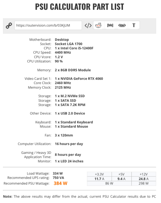

@Tiberio RTX 4060, i5 12400f. 16gb de ram DDR5 6000mhz
Essa configuração mal consome 340w, não faz muito sentido pegar uma fonte de 650w, uma boa fonte de 500w já será mais do que suficiente, até para futuros upgrades.
