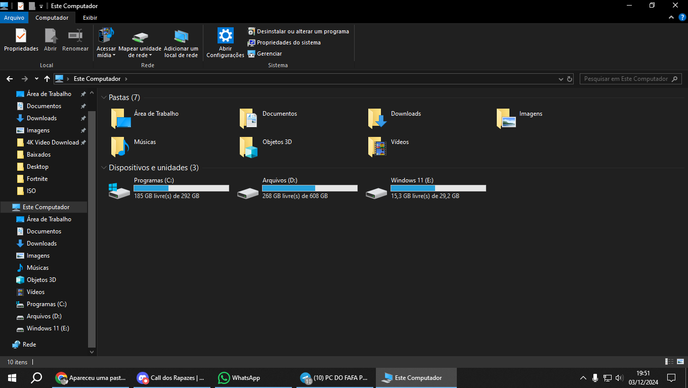

@Banunin Também nunca vi, acho que vou fazer uma formatação limpa depois quando tiver salvo tudo, acho melhor previnir do que pagar pra ver o que pode acontecer. Só fico triste (e com muita preguiça) em ter que baixar as coisas tudo de novo e ir atrás de salvar o que eu quero.
@PlayerCasual A forma que mostrei é criar uma partição que fique somente arquivos e outra que so fique sistema e a que vai ficar somente sistema vai ser o quando acha que é necesssário, assim não tendo esse trabalho.
Quem não sabe o que é particionar um disco é assim mesmo
