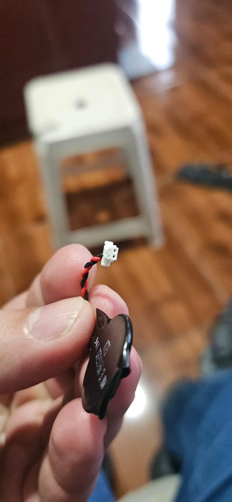

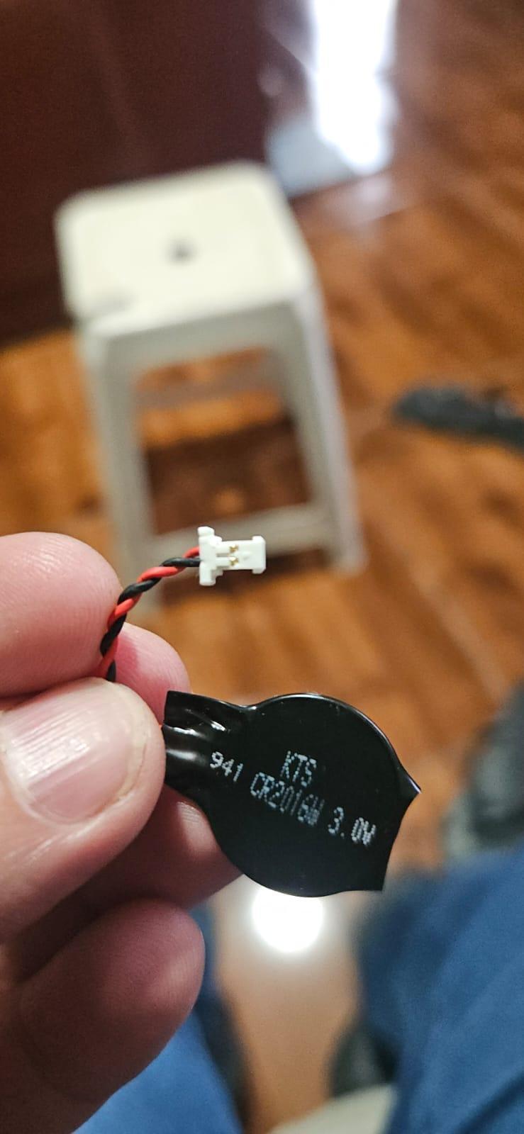

Estou com esse note para tentar arrumar, ele dá 1 bip longo e 5 curtos. Inicialmente achei que poderia ser a bateria da BIOS. Comprei outra, quando chegou  eu tive um momento de burrice extrema e em vez de só cortar os fios p trocar o conector que não era compatível, acabei estragando o conector que estava no note. É um conector de 2 pinos fino, o que veio era mais grosso. Alguma dica de que lugar consigo outra bateria com esse modelo de conector para adquirir? Estou achando que é perda de tempo, mas queria tentar primeiro.. Esse note nunca funcionou, mas por algum motivo não enviaram para a garantia a tempo, não lembro exatamente o problema que ele tinha.

Se trata de uma bateria moeda de lítio comum com terminais soldados nela. Não recomendo soldar nessas baterias, pois com ferro de solda convencional elas esquentam.
Essa aí aparenta usar um conector diferente que o convencional, recomendo comprar uma caixinha de bateria que caiba dentro do notebook, como esta (OBS: o anúncio está muito caro, vale no máximo uns 5 reais essa caixinha) caso haja espaço para ela, e emendar os fios. Caso não haja, recomendo passar fita isolante em volta da bateria para isolar ela quase inteira menos dois pontos pequenos, onde vais colocar os fios e depois passar mais fita em cima como o colega acima comentou. Recomendo isolar ela em duas camadas para que caso o fio saia do lugar não tenha chance de dar curto na bateria.

bom isso é muito especifico e considerando o trabalho q isso vai dar é perca de tempo ( pra mim ) vai ter q procurar muito ( eu tentei.. )

Eu utilizaria o mesmo fio com a bateria nova. Prendia bem os fios com fita isolante e beleza.
eh isso resolve bem, só tem q tomar cuidado pra n fazer errado e dar curto na bateria 😛

o problema é q eu estraguei o conector antigo. Aí vai ficar difícil emendar ali.
