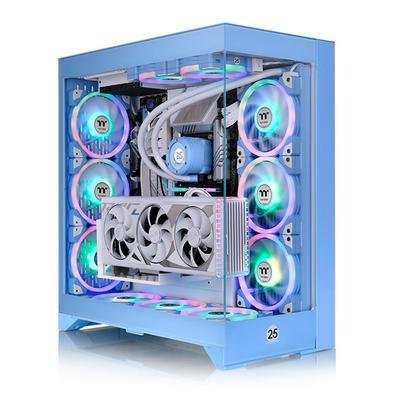

Ou talvez o Thermaltake CTE E600 , mas nele o WC 420 vai na lateral direita ou no fundo, o que exige montar a GPU na vertical  "flutuado" ou então em pé.
