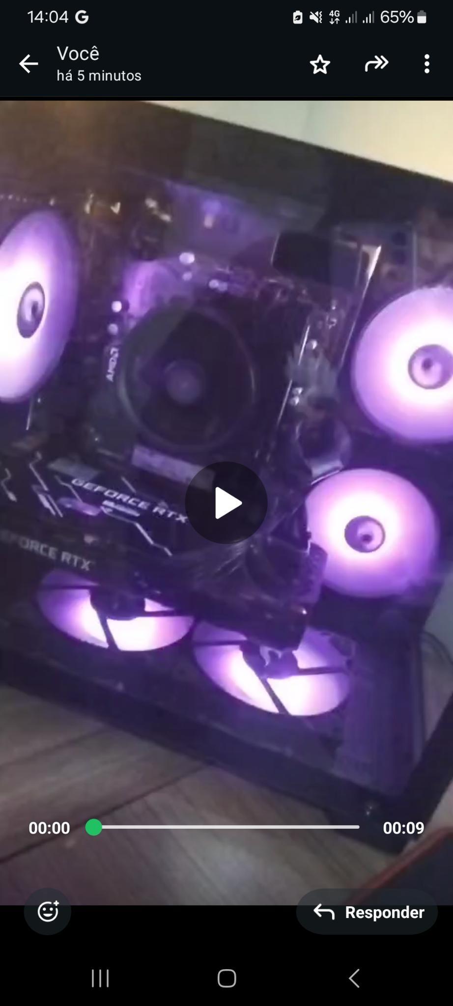

Aí a foto de como tá posicionado as ventoinhas
@Gamer solitário As ventoinhas de baixo, se estiverem jogando o ar para cima, vai atrapalhar o fluxo de ar da placa de vídeo, e bastante.
No meu gabinete eu não uso as de baixo, preferi sacrificar estética para ter um fluxo de ar melhor, e funcionou. Mas se eu colocasse, teria que por elas para jogar o ar para baixo.
Aquelas da lateral, por mais que seja uma posição estética, o ar teria de ser jogado para dentro, a da parte traseira para fora e as duas de cima para fora também.
Ventoinhas da risemode não tem um bom fluxo de ar inclusive.
Tente mudar as duas da lateral para jogar o ar para dentro e veja se tem alguma diferença, e as duas de baixo jogando o ar para fora.
