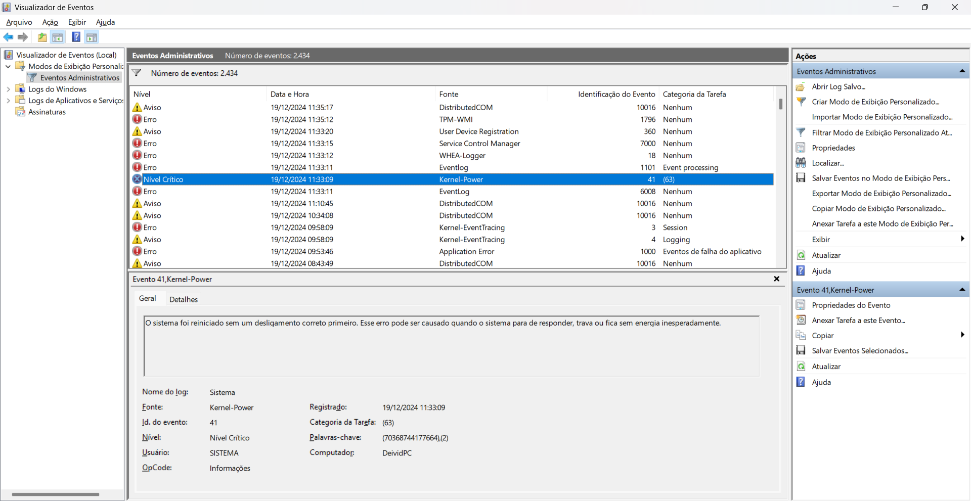

Olá, estou com um problema no meu pc. Ele fica reiniciando de forma aleatoriamente, quase todos os dias ele reinicia pelo menos uma vez, tem dias que é duas vezes, já tem dias que ele nem reinicia. Eu já fiz teste de memória RAM com o memtest86, e não deu nenhum erro. Já fiz teste de estresse da CPU, GPU, RAM e SSD ao mesmo tempo com o AIDA64, por 10 minutos é também não reiniciou, fez o teste de boa, temperaturas ok. Os reinicio dele são muito aleatórios, ele já reiniciou sem eu está nem usando ele, o pc estava simplesmente ligado, com nada aberto, e reiniciou. Já reiniciou quando jogava, quando estou editando vídeo, e quando não estou fazendo nada, como mencionei antes. O problema não está sendo tão grave, porque estou usando ele de boa, reiniciando só uma vez por dia e olhe lá, tem dia que é duas vezes, mas é meio chato isso, porque pode ser que esteja realizando uma prova da faculdade, e ele acabe reiniciando do nada, ai perco a tentativa kkk. Vou deixar a imagem do log do sistema, onde mostra a ultima vez que ele reiniciou de forma inesperada.
Configuração do meu pc:
Processador: AMD Ryzen 5 3600
placa-mãe: Pichau Danuri B550M-PX
memória RAM: PUSKILL DDR4 3200 16GX2PCS
Armazenamento: SSD KOOTION, 1TB, M.2 2280, PCIe NVMe, Leitura 3500MB/s, SSD SATA III XrayDisk 512GB, HD externo 2TB
Placa de vídeo: Gigabyte AMD Radeon RX 5600 XT Windforce OC 6G
Fonte: Gamemax GP750, 750W, 80 Plus Bronze, PFC Ativo
Gabinete: Rise Mode Galaxy Glass M Mini Black
Air cooler: Pichau Darkstar P1, 130mm
Fans: 7x Ventoinha Rise Mode, 120mm, Preto - RM-BK-01-FB
Bom dia! Tem algum horário especifico durante o dia? e essa parte do reiniciando seria desligamento forçado e liga? ou do nada aparece na tela reiniciando?
@BruxoFley Seria reiniciando, e não tem horário especifico, já reiniciou pela manhã, pela tarde, pela noite. E eu já desativei a opção de reinicio automático nas configurações avançadas do sistema, mas continua do mesmo jeito. Já atualizei driver de tudo, já coloquei a opção de energia no modo performance, e nada de resolver. Eu não levei ele na assistência técnica, porque iria levar vários dias lá eu acho, e eu utilizo ele para trabalhar.

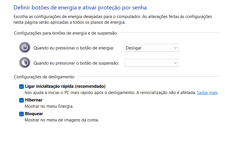

agora, Deivid Gouveia disse:
@Gabriel UMesmo ativando não mostra a opção suspenderimage.png.ef55c49b805f47fe4b8650f509ffab23.png
Espero que tenha reiniciado o PC depois de reativar a hibernação. Além disso, o seu campo de ação do botão de suspensão está vazio (talvez por isso a opção ainda não apareça).
