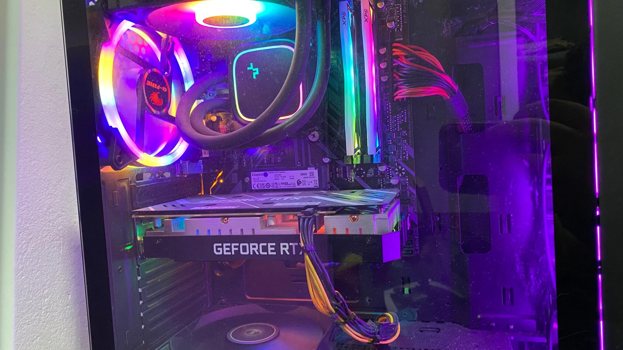

O chassi desse gabinete (ruim e caro) tem 315mm de comprimento, talvez se não colocar fan na frente na mesma altura da GPU consiga colocar. Veja a mágica que fizeram nesse gabinete  (Vídeo do TJ Gaming) - se bem que poderiam ter tirado estes fans, com esse vidro na frente não "refrescam" nada.
Em todo caso compre a GPU, se não conseguir colocar... compre um gabinete melhor, exemplo:
Gamemax Defender MD - R$ 205,00 com frete gratis no Magalu (vendido pela Kabum).
Espaço para GPU ~360mm com radiador WC na frente, ~380mm com fans na frente e 410mm sem fans.
@1lokos Bom, não possuo fans na parte posterior do gabinete, coloquei na parte superior traseira, na base do gabinete (ou seja, embaixo da placa de vídeo) e em cima, então creio que as fans não iriam atrapalhar por nenhuma estar na altura da gpu. Vou encaminhar uma imagem pra ficar mais claro!
Concordo que o gabinete realmente n seja dos melhor, mas… O que você acha? Dá pra fazer milagre aqui?
