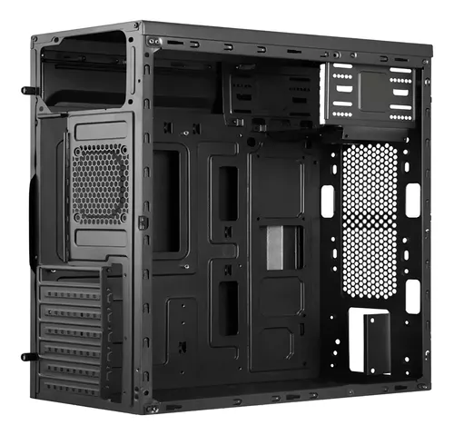

Ola boa tarde, vou ser rápido e direto, tenho um gabinete gamer c3tech mtg70bk, e eu estava olhando a parte interna dele e percebi que na parte de traz ele possui uma grade com varios buracos, que logo percebi que era pra colocar fan, mas a minha duvida é quanto a parte frontal, pois la tem varios furos tambem que não parecem ter muito sentido a não ser colocar um fan, aparentemente da pra colocar 2 fans la, mas não tenho certeza disso, pois a frente dele parece ser muito estreita, abaixo vou colocar os anexos da parte interna do gabinete, e da parte externa, muito obrigado a quem puder responder.
@Egidio Neto Analisando esse gabinete ele tem na parte frontal suporte 2 Fan 120mm, na parte traseira:aceita 1 Fan de 80mm, na parte lateral diz que aceita 2 Fan de 120mm, mas pelas fotos parece que essas fans laterais ficariam em de frente com cooler do processador? se for isso mesmo acredito que não seja necessario adicionarlas.

36 minutos atrás, Edy disse:
Já eu penso ser melhor colocar essas 2 na laterais que duas na frente. A lateral tem mais espaço para entrar ar, fora que já vai jogar o ar direto no dissipador na placa de vídeo e VRM da placa-mãe.
12 minutos atrás, Pedroou disse:
Fazendo isso o AR quente que sairá do cooler box não iria de encontro com o AR frio vindo dessa fan?
agora, Edy disse:
O fan da lateral joga ar frio no cooler box, o ar quente do cooler box é puxado pelo cooler da traseira. Em teoria deveria funcionar assim.
