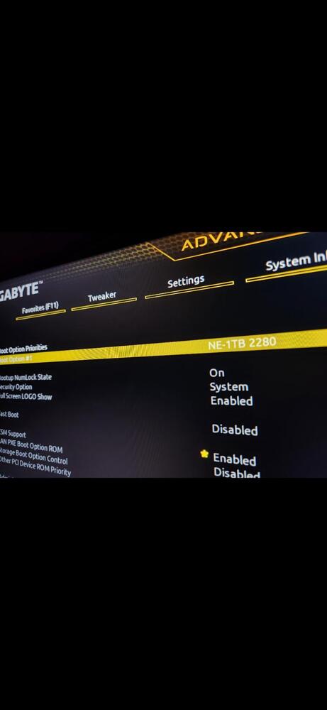

Acontece que fui na BIOS e percebi que  PC não estava reconhecendo o SSD M.2 NVMe antes que perguntem: sim, minha placa-mãe tem compatibilidade.
Troquei SSD de entradas, mas não funcionou, sequer acendeu o LED vermelho que liga toda vez que dou Power ON no PC, mas agora, depois de
um dia sem ser reconhecido pela BIOS e com a mensagem de que eu deveria desconectar outras unidades que não contenham sistema operacional

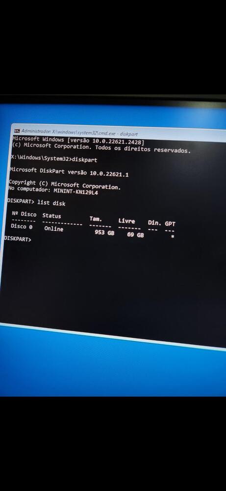

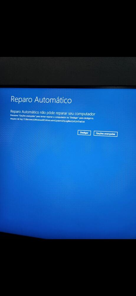

e foi que fiz), O PC liga, o ***** do SSD agora dá sinal de vida (led vermelho piscando o tempo todo) , mas o computador entra direto na tela de reparo automático do disco, mas nenhuma das alternativas de reparo conseguem solucionar
o problema, a única coisa que não tentei foi resetar o SSD, pois tenho 880GB de arquivos e um deles é

@GuilhermeGB Acredita que pode ser problema com o SSD mesmo o CMD conseguindo listar e formatar as partições normalmente?
9 minutos atrás, paulok7 disse:

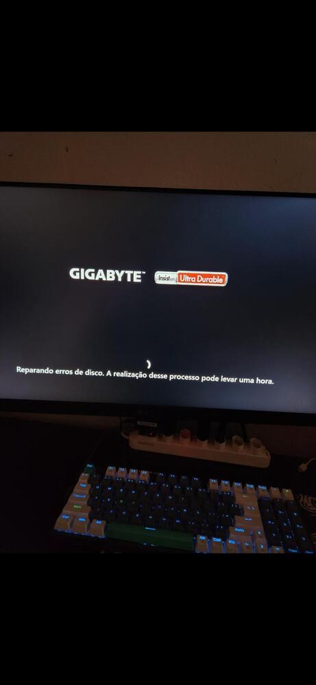

Atualização: seguindo algumas dicas que vi na Internet mesmo, resetei a partição de 100MB do sistema e agora a BIOS reconhece o SSD, mas não dá boot, sempre ligo e o SSD aparece na BIOS, mas agora aparece esta tela:
Talvez eu tenha piorado a situação, porque antes pelo menos entrava na tela de recuperação e eu conseguia acessar o CMD por lá.
@paulok7  Por "resetar" você quis dizer "apagar" a partição de boot? Ou algum outro procedimento?
Essas partições de boot são bem "sensíveis", porque contem várias informações incluindo o caminho de instalação do Windows. Nesse processo você pode ter piorado a sua situação.
Ao meu ver, a sugestão do @GuilhermeGB é a mais segura: Usar outra instalação do Windows ou até mesmo um Linux bootável via pendrive para recuperar seus arquivos desse SSD.
