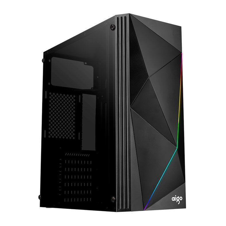

infelizmente meu gabinete so tem espaço para uma ventoinha que é a traseira mas mesmo assim eu deixo ele aberto.

@Danilo pereiraBR, o colega @PandaNooby respondeu muito bem a questão da placa de vídeo. Tem muito exemplo de gente que acabou quebrando um único capacitor e a placa ficou com menor largura de banda PCIe, precisando de reparo em assistência... Porém pasta térmica de processador pode durar bem mais de 2 anos, ou até mais se usar uma pasta boa como a Arctic MX-4. Eu recomendo nunca trocar por tempo, mas sim quando a temperatura estiver muito acima do normal, a ponto de prejudicar longevidade e/ou desempenho. (Processador acima de 90 °C, placa de vídeo com hotspot acima de 100 °C no geral).
Essa redução que teve foi pela original estar bem velha, imagino que tenha tirado a poeira do dissipador também, o que traz uma memória significativa. Se esse for seu gabinete, não é de surpreender que as temperaturas estão assim... Mas com tampa aberta, a placa de vídeo deveria estar talvez um pouco mais fria, pode ser coisa do modelo, mas mais fluxo direto com ventoinhas pode ajudar no caso.
Para melhor desempenho de refrigeração, recomendo a troca do gabinete por algum com fluxo de ar superior como o Montech Air 903 .
