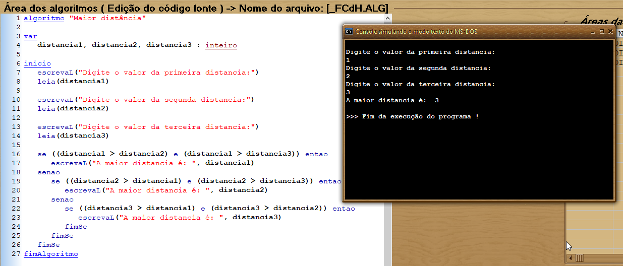

Tá! Abaixo a mesmíssima lógica, só que em VisualG (que também é em Portugol, mas com outra sintaxe):

Deu erro em algum trecho da linha citada (VisualG nunca foi especialista em mensagens de erro). Para corrigir..... só "separar as sentenças". Veja:
   se ((distancia1 > distancia2) e (distancia1 > distancia3)) então
      escrevaL("A maior distancia é: ", distancia1)
   senao
      se ((distancia2 > distancia1) e (distancia2 > distancia3)) então
         escrevaL("A maior distancia é: ", distancia2)
      senao
         se ((distancia3 > distancia1) e (distancia3 > distancia2)) então
            escrevaL("A maior distancia é: ", distancia3)
         fimSe
      fimSe
   fimSe
