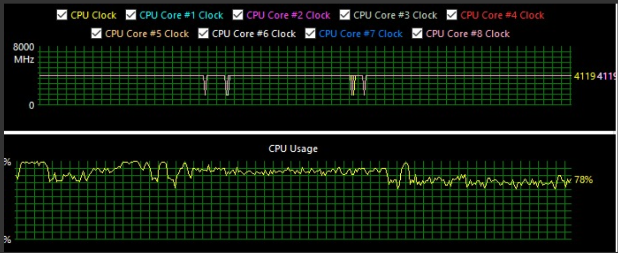

Olá, fui tentar fazer um pequeno OC nesse meu PC da assinatura, porém mesmo a 4.0, quando em 100% o multiplicador fica caindo sozinho. A temperatura fica por volta de 76º será a placa-mãe fazendo isso pela temperatura? Será que um watecooler resolveria esses drops? Quando estou jogando essas quedas causam travamentos.

@Pedro Math.pi Verdade, consegui melhor a estabilidade do processador baixando a temperatura, to usando um hyper 212 plus cooler master gabinete aberto mais 2 ventoinhas de 80mm puxando ar do ar condicionado que fica a 1metro de distancia e mesmo assim o processador tá batendo 62º em 100%.
A ventoinha de 120mm que uso no cooler já não é mais a original, quero comprar umas ventoinhas de 120mm boas pro cooler e gabinete tem alguma recomendação?
Só consigo pegar leitura de velocidade da ventoinha do cooler e ela dá 1200RPM~
