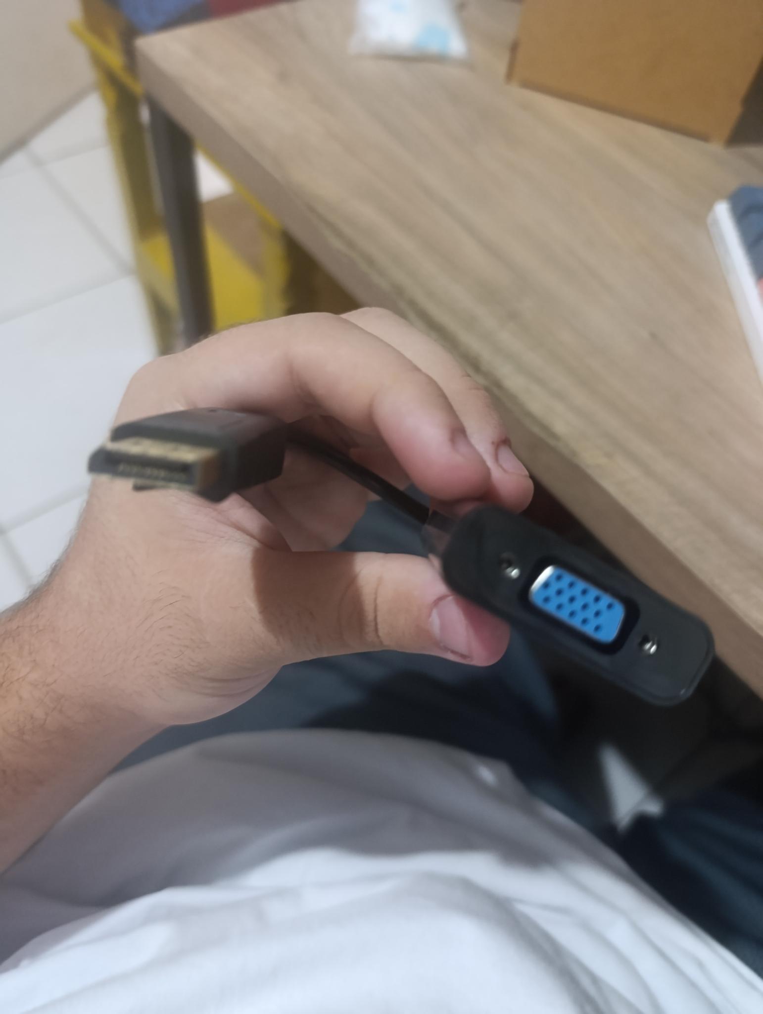

Olá boa tarde, hoje chegou meu 2° adaptador VGA para display port, possuo 2 monitores VGA, utilizo um no meu Pc normalmente, porém quando conecto o segundo não dá imagem, teve uma hora que deu vídeo mas parou logo em seguida, foi quando pressionei Ctrl shift windows b, tentei novamente mas nada de funcionar, fica dando sem sinal
@GordaoPiscina bom, então esse é um adaptador, se fosse só um cabo seria apenas um cabo, mas a julgar pelo preço eu acho que ele não é um conversor, apenas um adaptador, então pode ter problemas mesmo.

aqui você disse que ele é VGA para Display Port, mas o do anuncio que você me mandou é ao contrario, é Display Port para VGA, a entrada é Display Port e sai VGA
Tenho um do mesmo modelo e ele funciona normalmente no meu computador, porque um exatamente igual não funciona no 2 monitor? Sabe me dizer?

isso que eu acabei de explicar lá em cima, ele esta ao contrario! diga-me, o monitor tem entrada VGA ou Display Port? qual é a entrada da placa de vídeo? qual é a placa de vídeo? o monitor que você esta tentando usar é analógico?
O monitor é um o monitor tem saída VGA
Placa de vídeo seria uma rx 580 com 3 displays port
Não sei se o monitor é analógico, como veria isso?

então nesse caso seria entrada VGA pois o monitor não tem saída de vídeo, essa era a informação que eu precisava, o adaptador não esta ao contrario, esta certo.

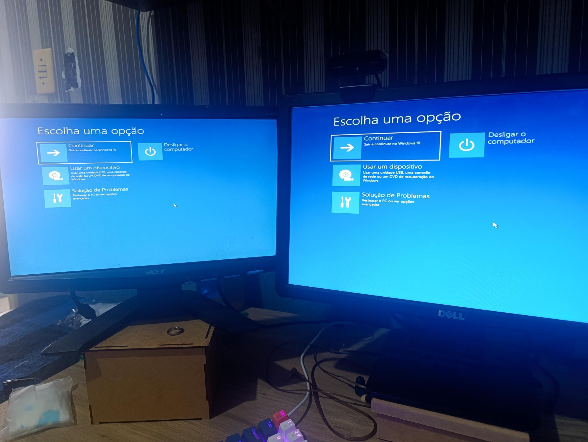

Aqui um exemplo, nesta tela está funcionando corretamente, porém assim que vai inicia o windows, já fica em tela preta
Sim tentei também, tenho atualizações, testei na tv aqui de casa junto com meu monitor principal, deu certo e conectou os 2 monitores porém o 3 que seria o que eu estava tentando utilizar não funcionou
