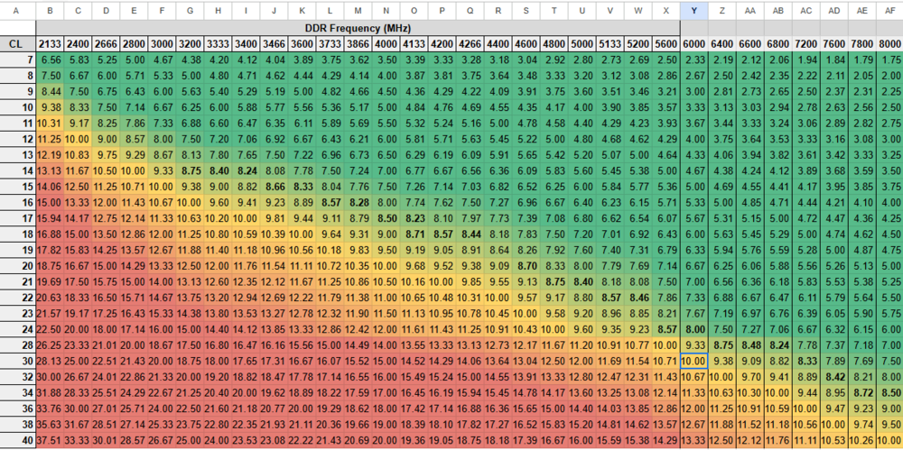

Pra calcular a latência efetiva da memória não é difícil:
1. Latência CAS dividida por Frequência de Operação =  CL 46 / 5600 = 0,008214
2. Resultado multiplicado por 2.000 = 0,008214 x 2.000 = 16,42 nanossegundos.
A latência efetiva dessa memória pode ser considerada ALTA. Veja:
Créditos da Tabela: @Obama1617
