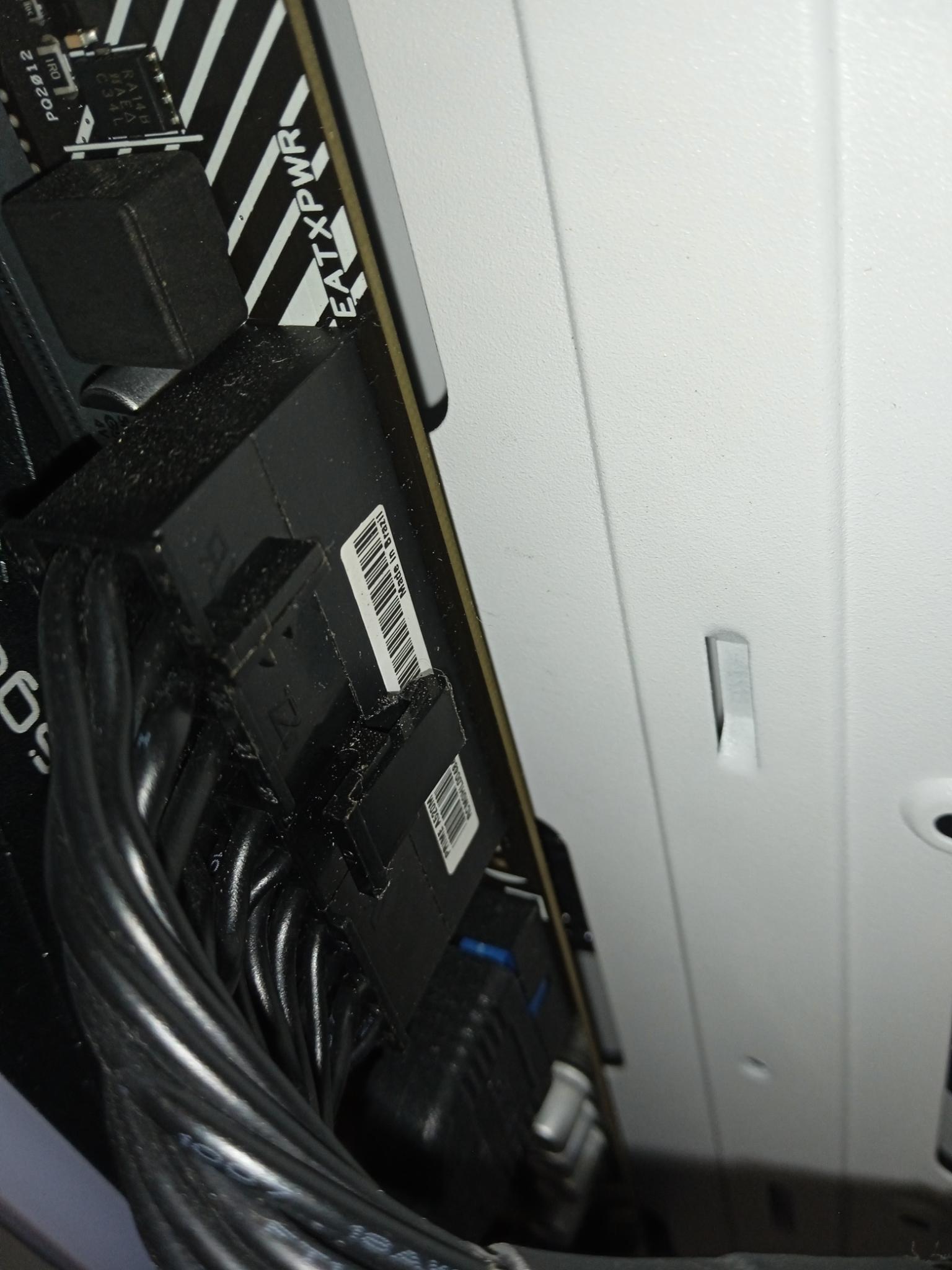

Só para garantir @ckaio_00, o cabo que vai na placa-mãe, está 'preso', com a travinha e tudo?

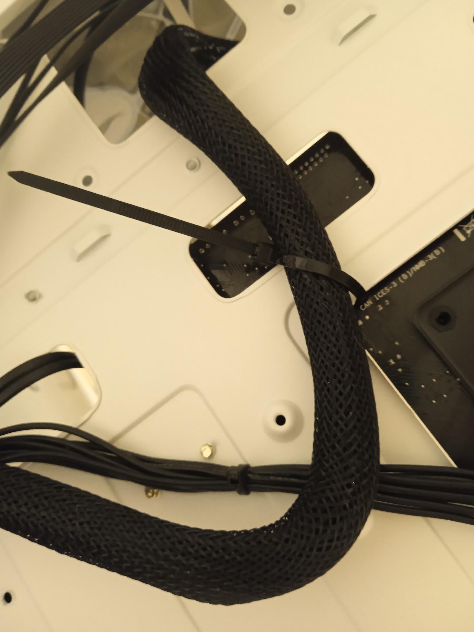

@Zalgo Só vi a edição agora, sim esta tudo preso tanto que to usando um enforca gato para prender ele na posição correta se tirar de lá nem liga. creio que foi erro meu ela ter ficado assim (quando comprei eu retirei da caixa pra ver se vinha com parafuso  e coloquei de volta e lá ela ficou por 2 meses esperando as outras peças acho que guardei errado)

Eita, poderia mandar uma foto de como está só para garantir?
Não posso afirmar que ter guardado ela 'errado' possa ter feito isso, pode até ter vindo um modelo ruim de fábrica, acontece

Claro. A segunda perdeu um pouco da qualidade porque o site não aceitou.
  • Moderador
Agora está encaixado mesmo? Show
Isso pode até resolver seu problema, mas não dou veredito final pois vai que realmente a fonte esteja com o 24 pinos zoado
Creio que o modelo exato da sua seja MSI MAG A600DN correto? Essa fonte deixa a desejar em qualidade
Se o problema persistir, troque a fonte primeiro mesmo
@Zalgo ksksksk nem tá ligando mais... Só fiz mexer de lugar pra tirar a foto. Vou tentar mudar a posição do cabo novamente, agora só pra tirar uma dúvida, essa fonte da rise mode a 550w aguentaria até que placa de vídeo nesse setup? Tenho muita dívida quanto a isso.

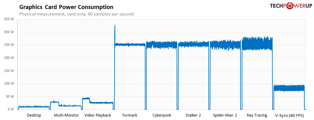

Se for usar em cargas de trabalho, ir para 600/650w seria mais interessante, devido aos picos vistos durante teste no furmark:
Mas veja que o modelo que tem estoque hoje em dia, esse aqui, está num valor absurdo pra um projeto mais simples da XFX, não tá valendo a pena não...
Das placas mais recentes, teria a RX 9070 por exemplo, vide o consumo similar em jogos, mas por ser nova de tudo o preço está lá em cima...
Das mais 'realistas', RX 7600 e RTX 4060 acabam sendo a escolha mesmo
Mas no final depende o quanto você gastaria só na fonte
