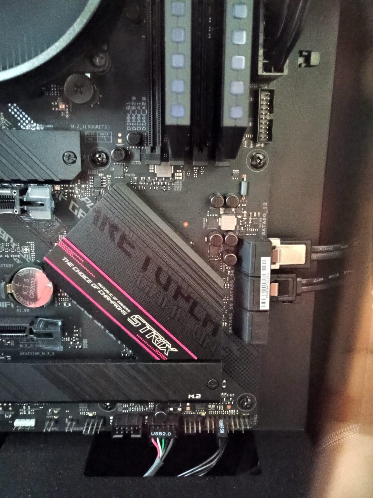

Na foto do anexo mostra atualmente como elas estão encaixadas. Se eu for adicionar outros dois pentes, encaixo nos dois barramentos disponíveis ou tem ordem mais apropriada ?

Esta usando os canais B1/B2, coloque as outras memórias nos canais A1/A2 - ficam intercaladas.
O que pode ocorrer (de ruim) é não conseguir ativar um perfil XMP porque são diferentes (frequência, timings) nos dois tipos. Então tem que tentar por overclock manual, na base do tentativa e erro.
Também, usando 4 pentes aumenta a possibilidade de problemas por incompatibilidade, estabilidade, tendo que usar as memórias numa frequência menor que as nominais, por exemplo,a 3000MHz ou mesmo 2667MHz.

@1lokos Estou usando nos barramentos B2-A2, as outras colocarei as novas no B1-A1 ?
Eu comprei essas duas no KaBuM por R$ 580,00 Reais. Achei um outro kit da corsair dominator por R$ 600,00 reais, mas a frequência é 4000 e a latência é diferente...gostaria de manter os quatro módulos.
Será que é possível que todas fiquem 3200 ou é isso que irá acontecer ? Porque as que tenho aqui é 3200 e as que estou vendo é 4000. Não teria problema para mim não poder aproveitar o máximo das de 4000 porque o preço dos dois kits vai sair o mesmo para mim.
Você esta usando a configuração do meio nesta imagem, não mecha nela e adicione as novas memórias nos slots vagos. Tente ver se um perfil XMP configura as 4 em 3200MHz, se não faça a configuração manual,
