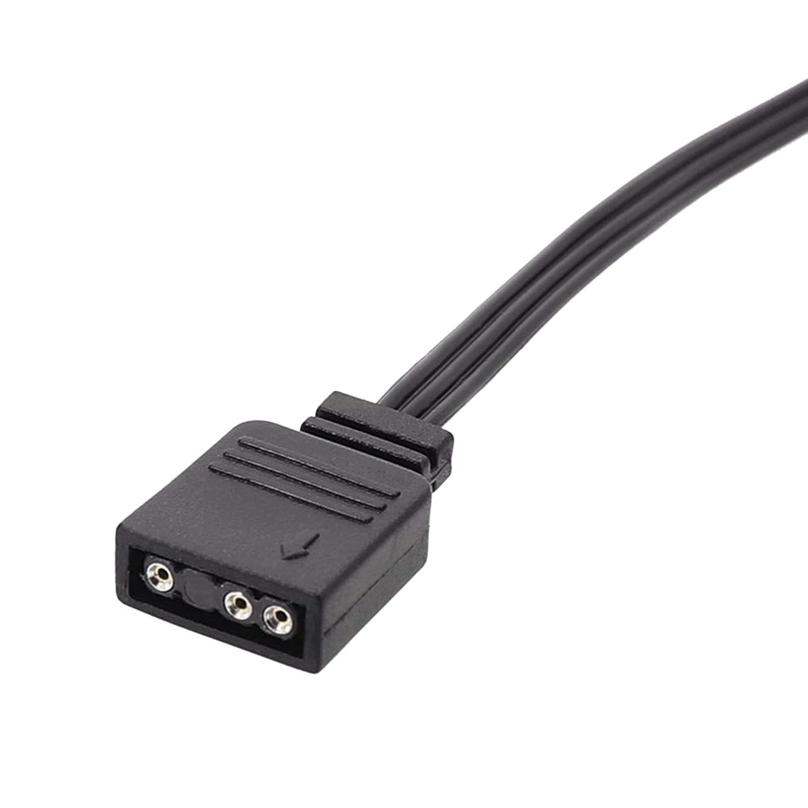

Esse cabo com 3 pinos - faltando um; não pode ligar na placa-mãe, se fizer isso vai danificar.
Quando o "frufru" dos fans é controlável por placa-mãe vem um conector ARGB - 3  pinos "banguela", compatível com o conector JARGB_V2_1
Em geral o tipo de LED que colocam em fans baratos de gabinetes baratos é o "Rainow",  não tem controle por placa-mãe ou controladora, é só pelo botão LED ou Reset  do gabinete - usa o Reset quando o gabinete não tem botão LED, hoje em dia a maioria tem.
Dentro do primeiro fan da sequencia tem um chip com algumas cores e efeitos "frufru" pré-programados, que alterna pelo botão do gabinete.

@1lokos muito obrigado pela resposta. Eu não abri a embalagem da placa-mãe ainda, mas, vendo a foto que mostrou, conferi que essas entradas são pinadas e nem daria mesmo para eu espetar esse cabo branco. Valeu por me atentar disso!
É um gabinete aquário Hayom 1799. Ele só tem dois botões no topo, um maior (provavelmente liga desliga) e um menor (provavelmente reset). Para eu controlar as luzes, eu teria então de fazer a ligação que simulei na foto? Não sou obrigado a ligar o "reset" na placa-mãe? Nesse caso o botão reset não seria "reset" (eu poderia usar o comando do Windows, ok) e ele mudaria as luzes? Vou ver o que você disse sobre a a fan principal (a que possui o fio solto): ela deve ser a primeira após o Molex da fonte, certo?

@lordekay2 obrigado por alertar! Percebi agora que não daria para espetar lá mesmo!
