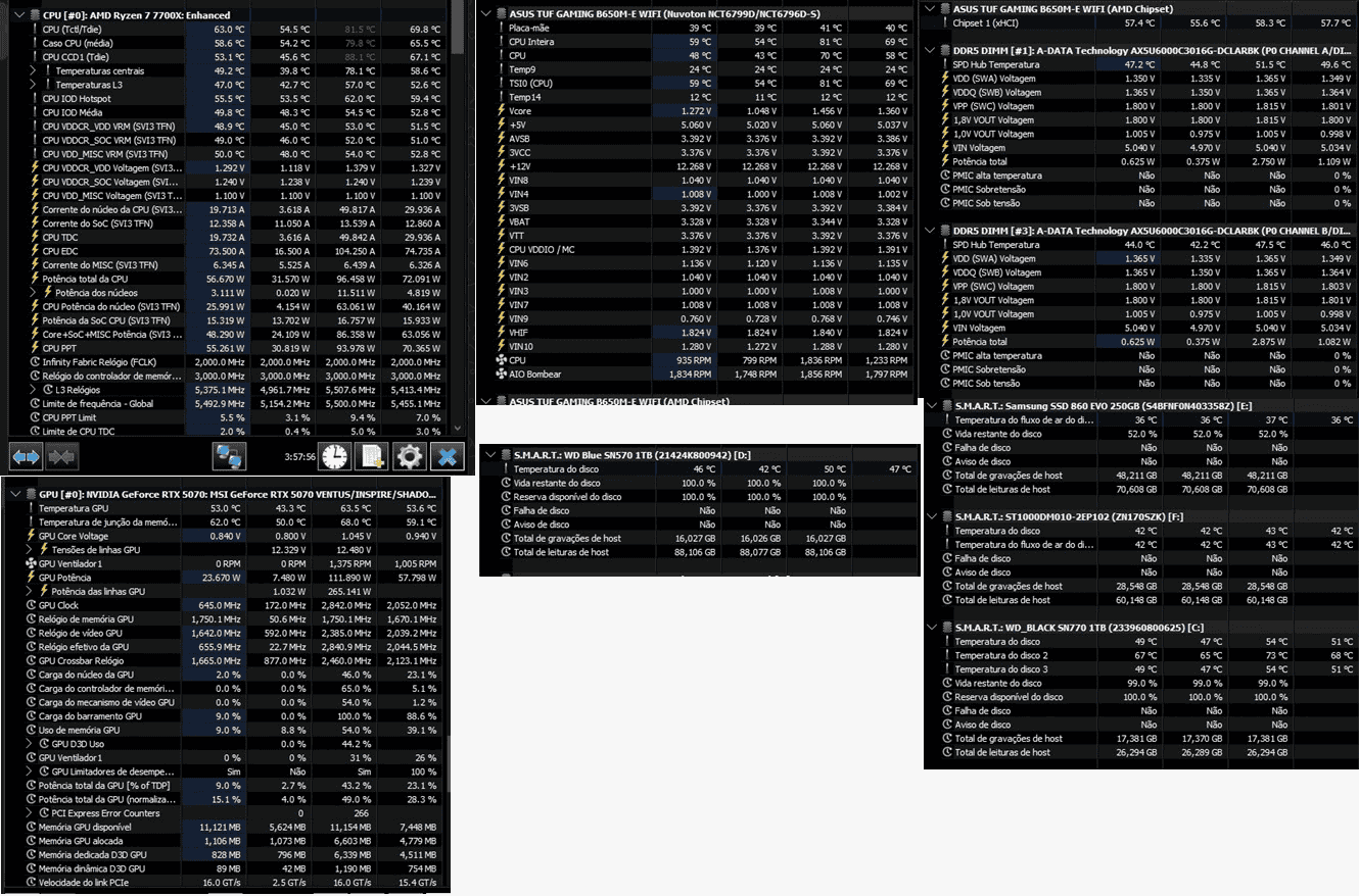

Muito obrigado pelas informações e sugestões. Sobre a temperatura nos outros componentes, eu só observei a da GPU pois estava monitorando com uma configuração básica do MSI Afterburn, e a temperatura dela estava o que acredito ser o normal ficando por volta dos 65º numa média dos valores. Irei fazer uns testes hoje e amanhã, observando a temperatura em outros componentes, usando o HWinFO (é o único outro programa que conheço kk não sei se é o ideal para isso, mas se tiver alguma sugestão melhor ela é bem vinda) e fazer um teste sem o painel frontal.
Sobre a posição do fan superior foi bem interessante esse vídeo com o fluxo do ar, vou aproveitar o feriado para tentar fazer essa mudança e também observar o resultado.

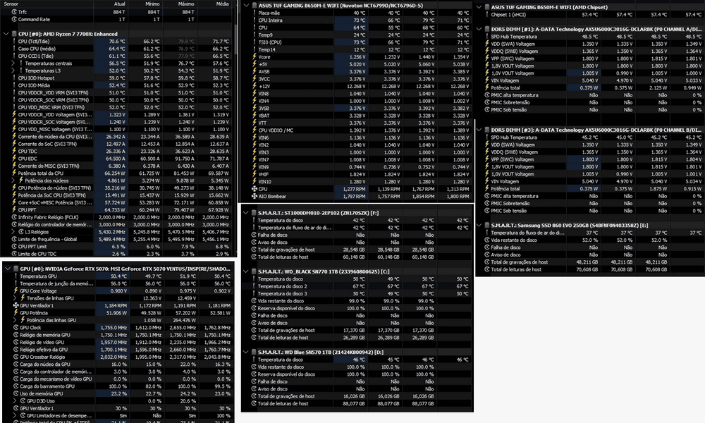

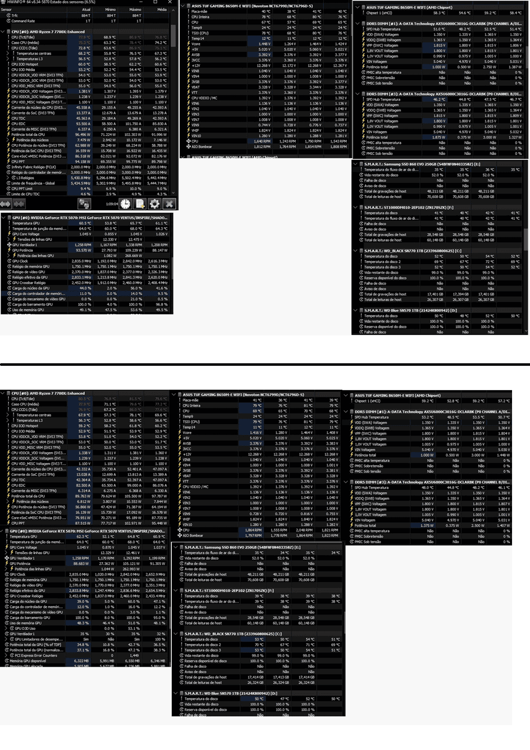

Fiz alguns testes essa semana, em dias diferentes, a seguir alguns dos resultados.
Obs. 1: ainda não fiz testes trocando a direção do fan superior.
Obs. 2: testando com o mesh frontal removido não percebi muita diferença de temperatura, no máximo 1º-2º em alguns momentos, mas não uma diminuição constante.
Teste uso geral (trabalho e jogos) - média 3 - 4 horas de uso:
Teste somente jogos - média 1 - 2 horas de uso:
Durante o uso sem jogos, apenas trabalho, a temperatura média da CPU se manteve na média dos 55º - 60º se não me engano, porém esqueci de fazer o registro para ter os valores reais.
Com base nesses testes considerado um ambiente sem ar condicionado, as temperaturas apresentadas estão ok ou deveria me preocupar em algum ponto?
