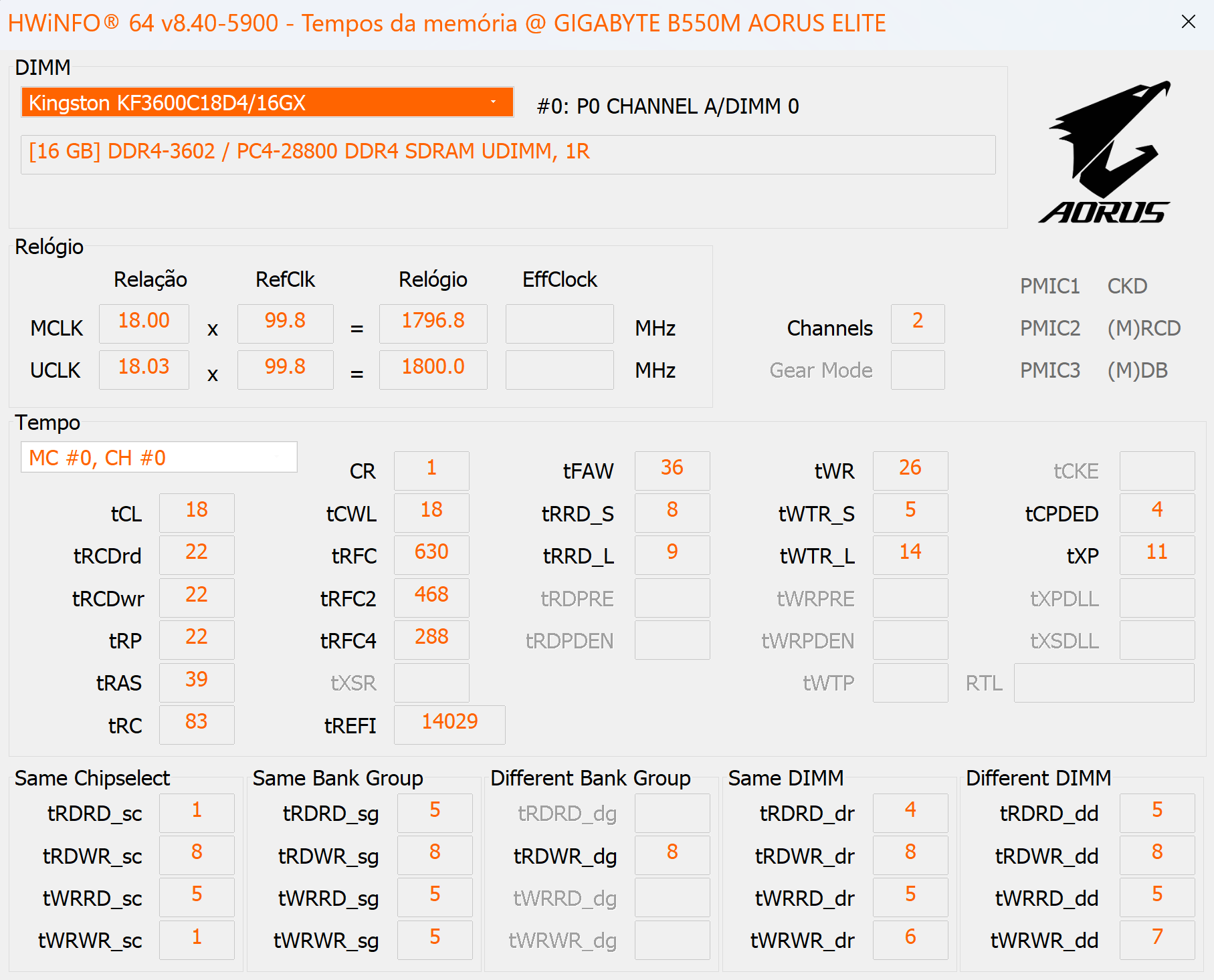

Meu sistema é B550M Aorus Elite, Ryzen 7 5700X, RAM 4x16GB (imagem abaixo). O que eu já tentei:
- reset de fábrica (a dessincronia continua mesmo com a Memória a 2400)
- UCLK DIV1 MODE para UCLK == MEMCLK (não resolveu)
- BCLK de AUTO para 100MHz (não resolveu, o sistema continua em 99.8MHz)
Em resumo com ou sem overclock os 99.8MHz estão lá, devo assumir que é um defeito?
@Rhubens esses valores são absolutamente normais, esse clock é gerado por um clock generator físico na placa-mãe e esse componente tem tolerância elétrica, então essa variação é normal e esperada, no processo de fabricação existe margem de erro, nesse caso não e nenhum defeito nem nada, isso ai é completamente normal não precisa se preocupar, não esta tirando FPS e não vai aumentar se ficar no numero estipulado.
Mas essa diferença é real? ou só uma leitura equivocada? Porque se for real, isso não vai gerar descompasso e microtravadas para ajustar as velocidades?
