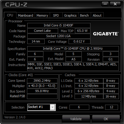

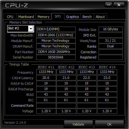

https://meupc.net/build/iBX42d
me recomendaram esta (https://www.pichau.com.br/placa-de-Vídeo-msi-GeForce-RTX-5060-ti-ventus-2x-oc-plus-8gb-gddr7-128-bit-g506t-8v2cp)
mas eu no atual momento prefiro muito mais o custo-beneficio do qualquer coisa
trabalho com photoshop e capcut
e no tempo livre gosto de jogar
conquerors blade
dead by daylight
deep rock galactic
raibwo six
tenho no maximo 3k pra gastar, mas espero não ter que chegar a tudo isso kkkk
poderiam me recomendar algumas opções para o up da GPU?
desde ja obrigado. obs. teno que compra o mais rápido possível, pois como disse trabalho com esse computador

para o teu tipo de trabalho, placas AMD não seriam a melhor escolha, então o jeito é Nvidia mesmo, a custo "beneficio" seria a RTX5050 por 1799R$, mas eu acho melhor a RTX5060 mesmo, mas pra jogo ainda tem o gargalo de processador, porque o teu i5 10gen é fraco...

pelo que entendi, alem da limitação da minha fonte de 500 também tem essa da placa-mãe
enntão , pelo visto muita coisa me limita kkkk, fonte, processador, placa-mãe kkkkkkkkkkk até o gabinete por conta do tamanho kkkkkk

Pensando em longo prazo um futuro upgrade no mb cpu e fonte estaria em meus planos sim
Neste caso para Nvidia seria RTX 5050 (R$1800) que o @Mascote01 mencionou.  A RTX 5060 é 27% superior em desempenho, mas custa +- 34% a mais

A melhor opção hoje até a casa dos 3 mil reais é a RX 9060 XT 16GB, mas se você encontrar uma RTX 5060 Ti de 16 Gigabytes por um preço parecido ela é uma opção melhor pois além de ter um pouco a mais de desempenho a NVIDIA ainda tem tecnologias de upscalling e geração de quadro superior. A RX 9060XT tem um fator interessante pro seu setup específico que é o overhead de CPU do driver da AMD que costuma ser menor.
Sempre prefira a RX 9060XT 16GB sobre a RTX 5060 Ti 8GB porque o modelo de 8GB mal tem VRAM pra você aproveitar as "vantagens tecnológicas" da NVIDIA, além de ser um gargalo sério em uma placa-mãe com suporte à PCIE 3.0.
Placas de vídeo NVIDIA costumavam ser melhores pra aceleração de edição de fotos e vídeos, mas isso não é mais verdade na microarquitetura RDNA 4 e a RX 9060XT é tão rápida quanto a RTX 5060 Ti(e MUITO mais rápida que uma RTX 3060) pro seu trabalho, como você pode ver no review do adrenaline.
500W de potência é suficiente pra RX 9060XT/5060 Ti desde que seja uma fonte de bom modelo.
Qual a marca e modelo da fonte?
