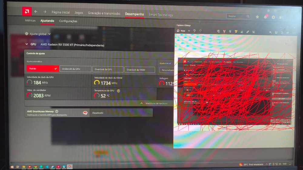

    • Ao usar o Capturar e Esboço do Windows (Win + Shift + S) > consigo capturar
    • Mas ao tentar editar/desenhar na imagem no próprio programa que captura > trava
    • Se abrir a mesma imagem no Paint e editar a imagem, rabiscar ou escrever > funciona normalmente

Fala pessoal, fiz mais alguns testes e trouxe um retorno com base no que vocês sugeriram.
Rodei o FurMark (GL) por cerca de 1 minuto e 20 segundos com a GPU em configuração padrão (sem underclock). Durante o teste:
  • GPU chegou em ~80°C
  • Hotspot bateu ~100°C
  • Uso da GPU em 99%
Apesar do hotspot alto, acredito que seja por conta do próprio FurMark (carga extrema), pois em jogos normais não chega nesse nível e mesmo assim ocorrem travamentos.
O ponto principal é que Durante o FurMark não travou.
Porém, logo após finalizar o teste:
  • Fechei o FurMark
  • Abri o Capturar e Esboço (Win + Shift + S)
  • Comecei a desenhar na imagem
  • E travou praticamente na hora.
Deixei o HWiNFO logando e ele parou exatamente no momento do travamento (por volta de 12:43), sem apresentar nenhum pico de temperatura consumo ou comportamento anormal antes disso.

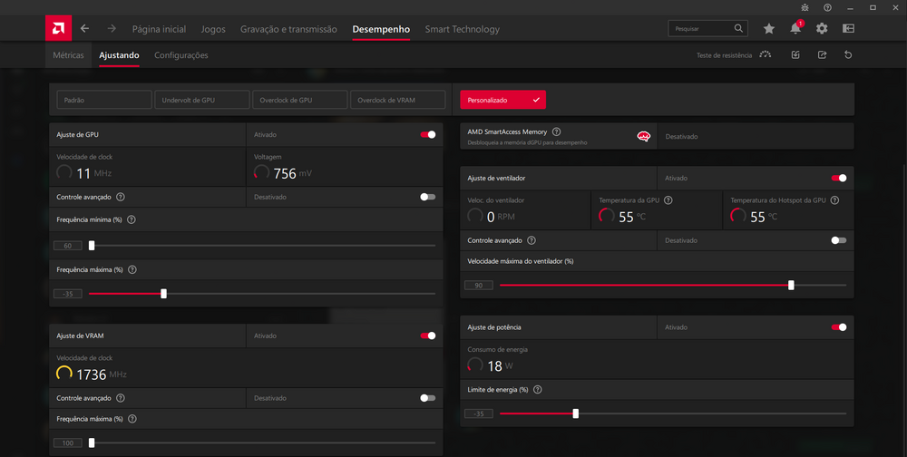

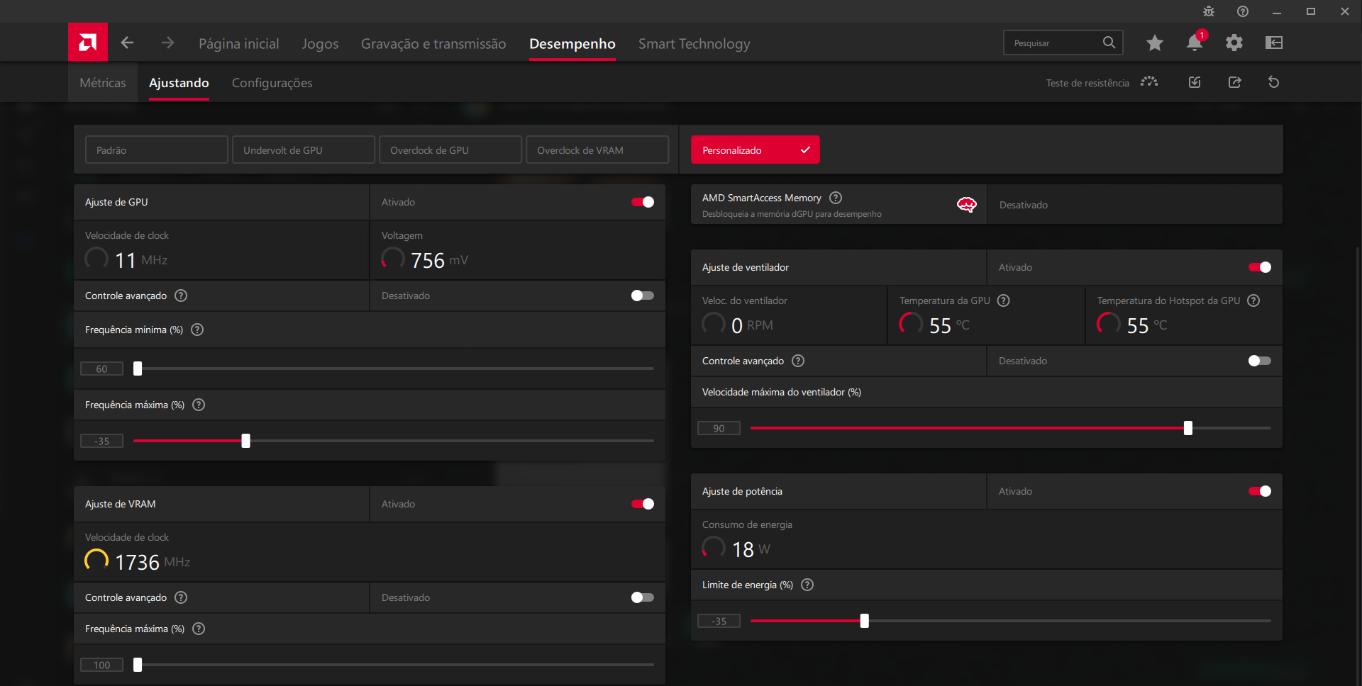

Peço desculpas pela demora, pessoal. Não tive tempo de testar tudo nesses últimos dias.
Após alguns testes, o que resolveu foi realmente reduzir a frequência máxima e a potência da GPU. Deixando ambas em -35%, o sistema ficou mais estável, sem travamentos durante os jogos.
Claro que foi necessário diminuir a qualidade gráfica, mas agora está sendo possível utilizar normalmente, sem congelamentos na tela.
Acredito que possa ser algum problema na VRAM, que acaba sendo acionado quando a placa está em desempenho máximo. Com esse ajuste de underclock personalizado, está funcionando bem até o momento.
